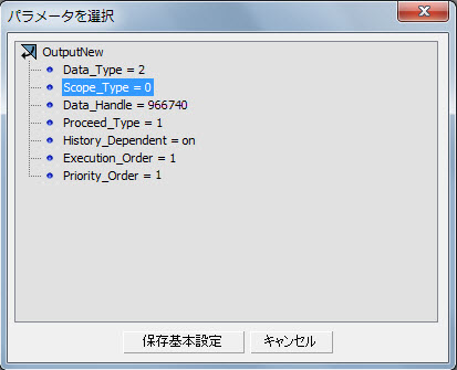

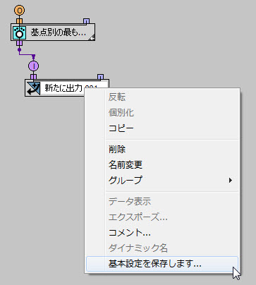

ADM サブオペレータの場合は、別のアプローチが必要です。
  1. [データ ビュー](Data View)を開き、パラメータを上書きするサブオペレータを作成します。
  2. そのサブオペレータを右クリックし、[基本設定を保存します](Save Preferences)メニュー項目を選択します。
  3. 設定可能なパラメータのリストで、上書きするパラメータをハイライト表示して[保存基本設定](Save Preferences)をクリックします。
リストに表示されているパラメータのラベルは、サブオペレータの UI と異なることに注意してください。これは、サブオペレータには、選択したパラメータに応じて、異なる UI 設定を非表示にしたり有効にしたりする複雑な仕組みが存在する可能性があるからです。[パラメータを選択](Select Parameter)ダイアログには、上書きが可能なすべてのパラメータの一覧が表示されます。適切なパラメータを確実に上書きするには、サブオペレータ UI でパラメータ値を変更し、その値が[パラメータを選択](Select Parameter)ダイアログでも変更されていることを確認します。
