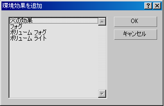

環境効果を追加するには:
  1. [レンダリング](Rendering) [環境](Environment)を選択します。
    [環境と効果](Environment and Effects)ダイアログ ボックスが開き、[環境](Environment)パネルが表示されます。
  2. [環境](Environment)パネルの[環境効果](Atmosphere)ロールアウトで[追加](Add)ボタンをクリックします。
    [環境効果を追加](Add Atmospheric Effect)ダイアログ ボックスが表示されます。
  3. 使用する効果のタイプを選択し、[OK]ボタンをクリックします。
    これで、効果が追加されました。環境効果のロールアウトを使用して、パラメータを調整します。

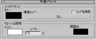

[共通パラメータ](Common Parameters)ロールアウト
[バックグラウンド](Background)領域
カラー(Color)
シーンのバックグラウンドのカラーを設定します。カラー サンプルをクリックしてから、[カラー セレクタ](Color Selector)で使用したいカラーを選択します。[オート キー](Auto Key)ボタンをオンにして 0 (ゼロ)以外のフレームでバックグラウンド カラーを変更することにより、カラー効果をアニメートできます。
環境マップ(Environment Map)
[環境マップ](Environment Map)ボタンには、環境マップの名前が表示されるか、割り当てられたものがなければ[なし]が表示されます。環境マップでは、環境マッピング座標(球状、円柱状、シュリンク ラップ、または画面)が使用されます。
環境マップを割り当てるには、ボタンをクリックし、[マテリアル/マップ ブラウザ](Material/Map Browser)を使用してマップを選択します。
また、マップをマテリアル エディタのサンプル スロットからドラッグ アンド ドロップすることもできます。[スレート マテリアル エディタ](Slate Material Editor)が開いている場合は、マップ ノードの出力ソケットからマップをドラッグして、このボタン上にドロップできます。マテリアル エディタや 3ds Max インタフェースの他の任意の場所にあるマップ ボタンからドラッグ アンド ドロップすることもできます。マップを[環境マップ](Environment Map)ボタンにドロップする場合、ダイアログ ボックスに環境マップのコピー(独立)とソース マップのインスタンスのどちらを作成するのかを尋ねるメッセージが表示されます。
環境マップの既定値のマッピング モードは[球状環境マップ](Spherical Environment)になります。
環境マップのパラメータを調整するには、たとえばビットマップを割り当てるか座標設定を変更し、[環境マップ](Environment Map)ボタンを[マテリアル エディタ](Material Editor)にドラッグし、必ずインスタンスとしてドロップします。コンパクト マテリアル エディタでは、マップを未使用のサンプル スロットにドロップします。スレート マテリアル エディタでは、アクティブなビュー上にドロップします。
注: シーンの中にマテリアル、プロジェクタ ライト、環境などを含むアニメートされたビットマップがあると、そのアニメーション ファイルは各フレームで 1 回ずつ再ロードされます。シーンで複数のアニメーションを使用していたり、アニメーション自体のファイル サイズが大きいと、レンダリングのパフォーマンスは低下します。
マップを使用(Use Map)
バックグラウンド カラーではなく、バックグラウンドのマップを使用します。マップを割り当てると、このチェックボックスがオンになります。オフにすると、バックグラウンド カラーの使用に戻すことができます。
[グローバル照明](Global Lighting)領域
ティント(Tint)
カラーが白色以外であれば、シーン内のすべての照明に色を付けます(周囲光は除く)。カラー サンプルをクリックして[カラー セレクタ](Color Selector)を表示すると、ティント カラーを選択できます。[オート キー](Auto Key)ボタンをオンにして 0 (ゼロ)以外のフレームでティント カラーを変更することにより、ティント カラーをアニメートできます。
レベル(Level)
シーンのすべての照明を調整します。レベル 1.0 は、オリジナルの個別のライト設定を保持します。レベルを増やすと、シーン全体の照明が上昇し、レベルを減らすと、全体の照明が低下します。このパラメータはアニメート可能です。既定値は 1.0 です。
周囲光(Ambient)
周囲光のカラーを設定します。カラー サンプルをクリックしてから、[カラー セレクタ](Color Selector)で目的のカラーを選択します。[オート キー](Auto Key)ボタンをオンにして 0 (ゼロ)以外のフレームで周囲光のカラーを変更することにより、ライト効果をアニメートすることができます。

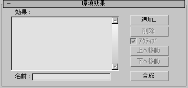

[効果](Effects)リスト
追加された効果のキューを表示します。効果はレンダリング中にシーン内の並び順どおりに評価されます。選択した効果に応じて、[環境](Environment)ダイアログ ボックスには効果のパラメータのロールアウトが追加されます。
[名前](Name)フィールド
リスト内の効果にカスタムの名前を付けます。
たとえば、いろいろなタイプの火の効果に対して異なるカスタム設定が可能であり、これにスパークやファイアボールといった名前を付けることができます。
追加(Add)
[環境効果を追加](Add Atmospheric Effect)ダイアログ ボックスを表示します(現在インストールされているすべての環境効果が表示される)。特定の効果を選択してから[OK]をクリックすると、リストに効果が追加されます。
削除(Delete)
選択した環境効果をリストから削除します。
アクティブ(Active)
リスト内の個々の効果にオン/オフの状態を設定します。これは、複雑な環境効果のリスト内で効果を分離するのに便利な方法です。
上へ移動(Move Up)、下へ移動(Move Down)
リスト内の選択した項目を上または下へ移動し、環境効果が適用される順序を変更します。
合成(Merge)
他の 3ds Max シーン ファイルの効果を合成します。
[合成](Merge)ボタンをクリックすると、[ファイルを開く](Open a File)ダイアログ ボックスが表示されます。3ds Max シーンを選択し、[開く](Open)をクリックします。次に、[環境効果を合成](Merge Atmospheric Effects)ダイアログ ボックスに合成可能なシーンの効果が表示されます。1 つまたは複数の効果を選択し、[OK]をクリックしてシーンに合成します。
リストには、環境効果の名前だけが表示されますが、効果を合成すると、その効果に結合されたライトやギズモも同様に合成されます。合成するオブジェクトのいずれかと同じ名前のオブジェクトがシーン内に既に存在する場合は、警告のダイアログ ボックスが表示されるので、ここで次のいずれかの処理を選択します。
  • 合成するオブジェクトの名前を編集ボックスで変更します。
  • 名前を変更せずにオブジェクトを合成します。この結果、シーン内には同じ名前のオブジェクトが 2 つ存在することになります。
  • [古い名前のファイルを削除](Delete Old)ボタンを選択して、シーン内の既存のオブジェクトを削除します。
  • [すべての重複に適用](Apply To All Duplicates)チェック ボックスにチェックマークを付けると、それ以降、重複するすべてのオブジェクトに同じ処理が適用されます。
