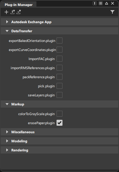

プラグイン マネージャ
Alias に機能を追加するプラグインのロードとアンロードを実行できます。プラグインは、Alias インストールの ODS/OpenAlias/plugins フォルダ内の個別のサブフォルダに整理されています。このフォルダにあるすべてのプラグインがプラグインマネージャに表示されます。
プラグインがロードされている場合、通常はツール パレットまたはメイン メニューからそのオプションにアクセスできます。たとえば、データ変換プラグインのオプションにアクセスするには、File > Export を選択します。
ここに記載されている情報に加えて、特定のプラグインに関するマニュアルがテキスト ファイルとして提供されています。このファイルは、ODS/OpenAlias/plugins/ にあるプラグインの各カテゴリ(DataTransferGiftsMiscellaneousModelingPaintRendering)の help サブフォルダに保存されています。プラグインを個々のサブフォルダに分けて入れることで、Plug-in マネージャで一律に整理することができます。
重要: 既知の信頼できるソースのプラグインのみをインストールしてください。不明なソースからプラグインをインストールすると、悪意のあるコードなどのセキュリティ リスクが発生し、コンピュータ、設計データ、および個人情報が被害を受ける可能性があります。悪意のあるコードがシステム上で実行される場合、検出および除去が困難になることがあります。

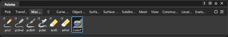

colorToGrayScale.plugin
Color to Grayscale プラグインは、カラー イメージをグレースケールに変更する場合に使用します。このプラグインをロードすると、Markup ツール パレットからアクセスできるようになります。
  1. グレースケールに変換するキャンバス イメージを選択します。
  2. Markup ツール パレットで Color to Grayscale ツールをクリックします。
    カラー イメージはグレースケール イメージに変換されます。

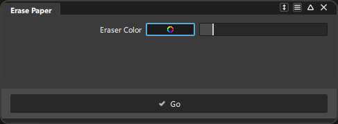

erasePaper.plugin
Erase Paper プラグインは、カラーを透明にして削除する場合に使用します。このプラグインをロードすると、Markup ツール パレットからアクセスできるようになります。
Erase Paper プラグインを使用するには、次の手順を実行します。

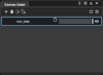

  1. Canvas Lister (Windows > Canvas Lister)で、影響を与えるキャンバスを選択します。
  2. ツールを開くには、Markup ツール パレットで Erase Paper ツールをダブルクリックします。
  3. Erase Paper カラー見本をダブルクリックし、Color Editor でピペット アイコン を選択します。
  4. ピペットを使用して、キャンバス上で置き換えるカラーを選択します。
    Erase Color スライダを使用してカラー値を調整することもできます。
  5. Go をクリックしてカラーを置き換えます。
    そのカラーが削除されます。
  6. 必要に応じて、別の色にこの処理を繰り返します。
注: カラーが削除される前に、イメージ レイヤが複製されます。新規レイヤは消去前の元のバージョンを含み、Canvas Layer Editor でこれを表示できます。

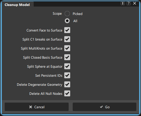

cleanupModel.plugin
このツールは、使用している CAD システムの条件に合わせてジオメトリをクリーンアップする場合に使用します。このプラグインをロードすると、Object Edit ツール パレットからツールにアクセスできるようになります。
Cleanup Model ツールでは、次の処理が行われます。
  • すべての面ジオメトリをトリム サーフェス ジオメトリに変換します。
  • シェル内のすべてのサーフェスおよびすべての領域の接続をチェックします。
  • 切断されている場合、サーフェスまたはシェルは切断位置で複数のサーフェスに分割されます。
  • 円柱のように基準サーフェスが閉じている場合、サーフェスまたはシェルの領域は閉じていない 2 つの領域に分割されます。
  • すべてのジオメトリ DAG ノードおよびすべての領域に永続的な ID が設定されていることを確認します。永続的な ID が存在しない場合は、作成されます。
Cleanup Mode アイコンをダブルクリックして、次のオプションから選択します。

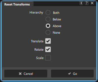

resetTransforms.plugin
このツールは、選択したオブジェクトに適用されているスケーリング、移動、回転をリセットする場合に使用します。このプラグインをロードすると、Object Edit ツール パレットから Reset Transform ツールにアクセスできるようになります。
