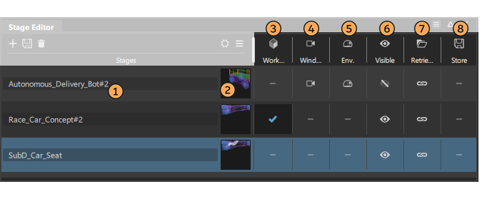

Stages
Stage Editor には、アプリケーションで現在開いているすべての .wire ファイルが一覧表示されます。開かれた各 .wire ファイルには、ステージが関連付けられています。
通常、ダイアログ ウィンドウで File > Open を使用して Keep を選択すると、追加のステージが作成されます。複数のステージを使用すると、アプリケーションで複数のモデルを同時に開いたまま、すばやく切り替えることができます。
アクティブな Working Level ステージとして使用できるステージは 1 つだけです。非アクティブなステージは、可視になっている場合、薄い緑色のワイヤフレーム カラーで表示されます。
Stage Editor は、以下の場合に使用します。

リスト項目ツール
Stage Editor ツールは、エディタにリストされた各ステージの列に表示されます。
Name
ステージ名または .wire ファイル名(およびパス)が表示されます。
  • Settings メニュー で表示タイプ(ステージ名またはファイル パス)を選択します。
  • .wire ファイルが開いている場合、ステージ名は既定で .wire ファイルと同じ名前に設定されます(ファイルが以前に開かれていた場合は、接尾辞が付いている可能性があります)。
  • リスト内のステージの順序を変更するには、中マウス ボタンを使用して行をドラッグ アンド ドロップします。
  • ダブルクリックすると、名前を変更できます。
    • 参照パスを変更すると、保存時に .wire ファイルの名前が変更されます。ステージ名も変更されます。
    • セッション中にステージ名をダブルクリックしてステージ名を変更できますが、この変更が .wire ファイルと一緒に保存されることはありません。
プレビュー サムネイル
Settings メニュー で Show Preview をオンにすると、ステージ名の横にジオメトリの小さなサムネイル イメージが表示されます。
Working Level
アクティブなステージを設定します。
  • ジオメトリの作成、選択、および修正が可能な作業ステージにできるのは、一度に 1 つのステージのみです。
  • 非アクティブなステージ上のオブジェクトは薄い緑色で表示されます(そのステージで可視性がオンになっている場合)。
  • カーブの構築やレイル サーフェスのカーブの選択などのジオメトリ操作を行っているときに、Working Level ステージを切り替えると、ツールが再起動します。
Window Source
シーンのビュー ウィンドウを表示するステージを設定します。
  • Window Source として選択できるステージは一度に 1 つだけです。
  • パース ビューまたは正投影ビューを作成した場合、このウィンドウは現在の Window Source であるステージに属しますが、このステージが作業ステージであるとは限りません。
  • ハードウェア シェードの適用はウィンドウ定義の一環として行われるため、Window Source を変更すると、変更される場合があります。
  • Alt キーを押しながら左マウス ボタンを使用して Working Level を選択すると、Window Source を含むすべての設定が Working Level ステージに切り替わります。
Env Source
シーンの環境シェーダを提供するステージを設定します。
  • Environment Source として使用できるステージは一度に 1 つだけです。
  • Environment Source が Working Level と同じステージでない場合、環境シェーダを変更するには、Working Level を Environment Source と同じステージに切り替える必要があります。
  • Alt キーを押しながら左マウス ボタンを使用して Working Level を選択すると、Environment Source を含むすべての設定が Working Level ステージに切り替わります。
Visible
シーンに表示するステージを設定します。
  • Working Level を除くすべてのステージを非表示にできます。
  • ステージが Working Level ステージとして設定されていないものの、表示可能に設定されている場合、ジオメトリは緑色のワイヤフレームで描画されます。
  • Alt キーを押しながら左マウス ボタンを使用して Working Level を選択すると、Working Level ステージを除くすべてのステージの可視性がオフになります。
  • 上部のアイコンをメニューとして使用すると、すべてのステージを表示または非表示にすることができます(Working Level ステージは除く)。
Auto Retrieve
Auto Retrieve 設定は、Save Stage Set を使用すると適用されます。
  • On: Open Stage Set を使用すると、ステージと関連する wire ファイルがアプリケーションに再ロードされます。
  • Off: Open Stage Set を使用すると、ステージのみがアプリケーションに再ロードされます。.wire ファイルを開いてステージにロードするには、Reload Selected Stage を使用する必要があります。
上部のアイコンをメニューとして使用すると、すべてのステージで Auto Retrieve のオン/オフを切り替えることができます。
Wire Store
Wire Store 設定は、Save Stage Set を使用すると適用されます。
  • On: ステージ セットを保存するときに .wire ファイルを保存します。
    白いロック アイコンは、書き込み権限がなく、このステージを保存できないことを意味します。
    ステージに参照先の .wire ファイルがない場合(たとえば、Create New Stage を使用してからジオメトリを作成した場合)、.wire ファイルの既定の名前はステージ名に基づいて指定されます。
  • Off: ステージ セットを保存するときに .wire ファイルは保存されません。したがって、誤って上書きされることがなく、ステージに対する変更はまったく保存されません。
上部のアイコンをメニューとして使用すると、すべてのステージで Wire Store のオン/オフを切り替えることができます。
