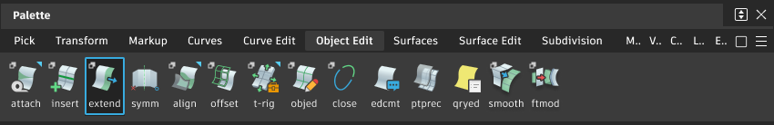

このツールには、Object Edit ツール パレットからアクセスします。

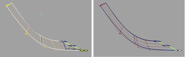

  • Extrapolate: 終点またはエッジにおける曲率の変化と同じ割合でカーブまたはサーフェスを延長します。
    このオプションをオンにすると、元のサーフェスにエディット ポイントを追加しなくても、最もスムーズで最も継ぎ目のない引き延ばしを作成できます。

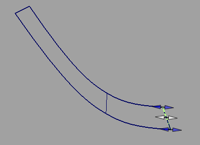

  2. カーブの終点、カーブオンサーフェス、またはサーフェスのエッジの近くをクリックします。
    二重矢印マニピュレータ(カーブの場合)、または 3 つの二重矢印マニピュレータを持つ太い緑色の境界線(サーフェスの場合)は、延長される端またはエッジを示しています。

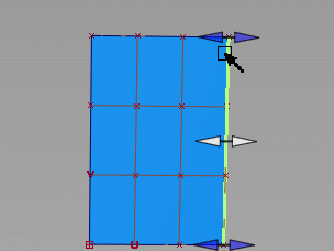

    • サーフェスでは、中央のマニピュレータを選択して、ドラッグし、サーフェスを比例的に拡張します。サーフェスを比例させずに拡張するには、外側のマニピュレータの 1 つを選択して、ドラッグします。

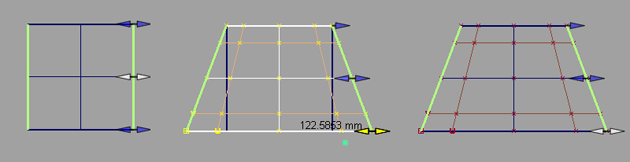

    Merge をオンにして Extrapolate タイプを使用した場合、下の図にあるように、サーフェスの向かい合うエッジを 2 つ選択し、この両方を同時に対称的に延長できます。
    それ以外の場合、エッジを 1 つ選択したときには対称的ではない Extend のみ使用できます。したがって、これは Chain Select がオンである場合には機能せず、複数の接線連続エッジが自動的に選択されます。
