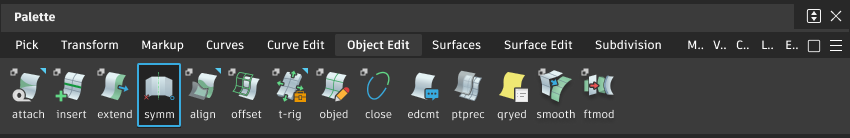

このツールには、Object Edit ツール パレットからアクセスします。

  1. Symmetric Modeling ツールを選択します。

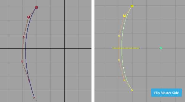

  2. カーブを選択します。
    カーブがまだ対称でない場合、このツールはカーブが対称になるようにコントロールを変更します。カーブの先頭にあるコントロールの位置が、カーブの終点の対応する位置にあるコントロールに適用されます。反対方向に作用させる場合は、Flip Master Side ボタンをクリックします。

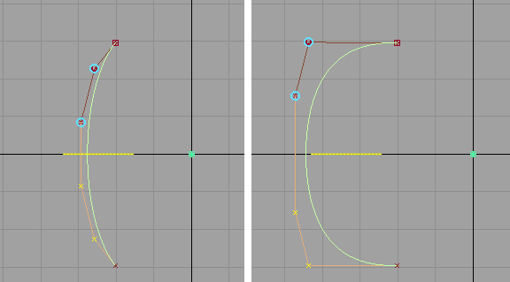

  3. カーブの片側にある CV を 1 つまたは複数個選択します。
    対称形の一方にある対応する CV の回りに青い円が表示されます。
  4. CV を移動します。任意の変換ツール(Transform > Move または Control Panel > Transform CV など)を使用できます。
    • 選択した CV はマウスの動きに従って移動します。シンメトリック CV は、プレーンの対称側で反対方向に移動します。
      注: マウスをドラッグするときにシンメトリック CV が更新されるようにするには、Preferences > Performance Options の Construction History Updates セクションで During Transform をオンにします。
    • この後の CV に対して行われるすべての操作で、プレーン全体にわたり対称性が維持されるように、カーブはコンストラクション ヒストリを持ちます。ジオメトリからシンメトリ コンストレインを削除する場合は、コンストラクション ヒストリ(Delete > Delete Construction History)を削除します。

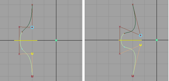

下部の CV を移動すると、自動的にそのシンメトリのもう一方(青い丸)が反対方向に移動し、シンメトリが維持されます。
カーブまたはサーフェスをシンメトリにした後は、どの変形ツールもこのコントロールに適用できます。

  • 入力カーブやサーフェスがシンメトリになっていない場合は、ツールを使用してモデルのコントロールを修正してシンメトリにします。適用されるコントロールの位置は、カーブやサーフェスの開始点からカーブやサーフェスの終点にあるもう一方のシンメトリまでです。反対方向に作用させる場合は、Flip Master Side ボタンをクリックします。
    注: カーブやサーフェスがすでにシンメトリになっている場合には、Flip Master Side ボタンは表示されません。

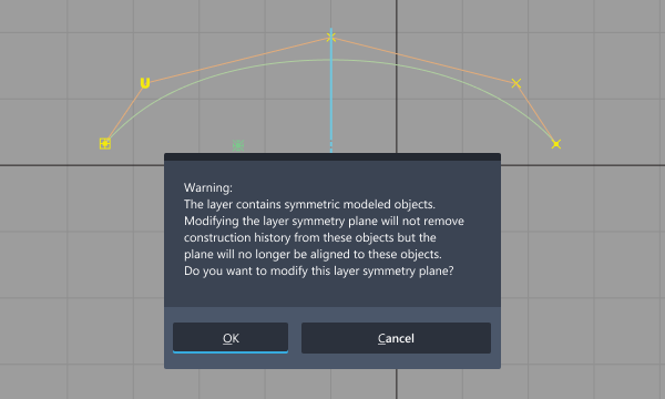

  • レイヤのシンメトリ プレーンは、Layers > Symmetry Plane > Set Plane の順に選択して変更できます。この修正は、Symmetric Modeling ツールでカーブやサーフェスに割り当てられたシンメトリ プレーンには反映されません。
  • 一度定義すれば、そのシンメトリ プレーンは各カーブやサーフェスに対して一意となります。カーブまたはサーフェスが変換されると、そのシンメトリ プレーンはレイヤのシンメトリ プレーンとのシンメトリ関係が解消され、オブジェクトに追従します。プレーンがレイヤのシンメトリ プレーンと一致しなくなると、別のカラーで描画されます。この場合、確認のダイアログ ボックスも表示されます。
