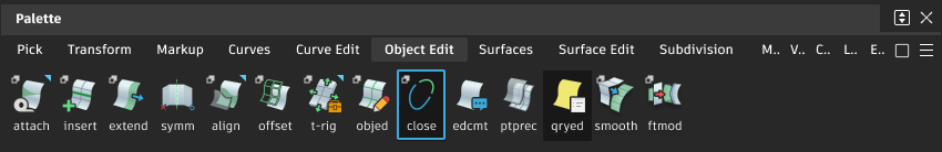

このツールには、Object Edit ツール パレットからアクセスします。

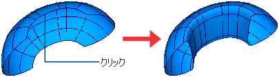

カーブを開閉する
  1. Close ツールを選択します。
  2. カーブをクリックします。
サーフェスを開閉する
  1. Close ツールを選択します。
  2. U または V アイソパラメトリック カーブあるいはエッジをクリックし、その次元を横断するサーフェスを開いたり、閉じたりします。
