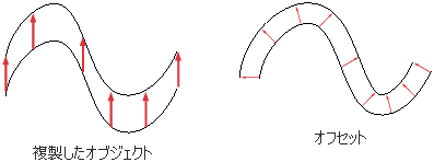

Offset
オリジナル オブジェクトから指定距離を隔てたところに、オブジェクトのオフセットを作成します。コピーのすべてのポイントが、オリジナルの対応するポイントから指定距離だけ離れています。

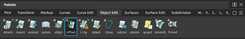

このツールには、Object Edit ツール パレットからアクセスします。

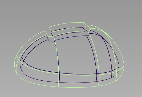

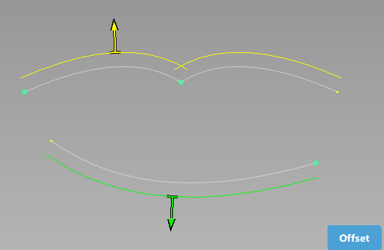

複数のカーブを同時に同じ方向にオフセットする
  1. 1 つまたは複数のカーブまたはカーブオンサーフェスを選択します。
  2. Offset ツールを選択します。
    トポロジに基づいて、カーブ セットが作成されます。セットごとに異なる色のオフセット プレビューが表示されます。また、各セットには、オフセットの一体化された方向を示す矢印が表示されます。
    注: (Preferences > Construction Options にある) Topology Distance は、1 方向にオフセットする必要がある一体化されたセットを形成するカーブを特定するために使用されます。
  3. 次のいずれかを実行します。
    • 矢印をクリックして、セットのオフセット方向を変更します。
    • を左右にドラッグして、オフセット距離を変更します。
    • Offset のコントロール ウィンドウで、数値を入力して Offset Distance を正確に設定し、オフセットのためのその他のオプションも指定します。
    • Shift キーを押しながらその他のカーブをクリックするか、ピック ボックスを使用して、それらのカーブを選択(または選択解除)します。
  4. Offset ボタンをクリックします。

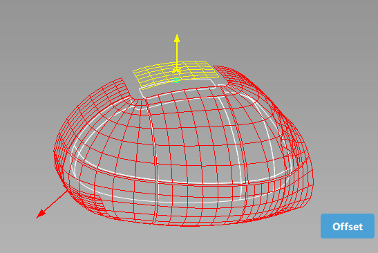

複数のサーフェスを同時に同じ方向にオフセットする
  1. オフセットするサーフェスを選択します。
    トポロジに基づいて、サーフェス セットが作成されます。セットごとに異なる色のオフセット プレビューが表示されます。また、各セットには、オフセットの一体化された方向を示す矢印が表示されます。
    注: (Preferences > Construction Options にある) Topology Distance は、1 方向にオフセットする必要がある一体化されたセットを形成するサーフェスを特定するために使用されます。
  3. 必要に応じて、次のいずれかを実行します。
    • Shift キーを押しながらその他のサーフェスをクリックするか、ピック ボックスを使用して、それらのサーフェスを選択(または選択解除)します。
    オフセット プレビューが更新されます。
    オフセット サーフェスが作成され、グループ化されます。
