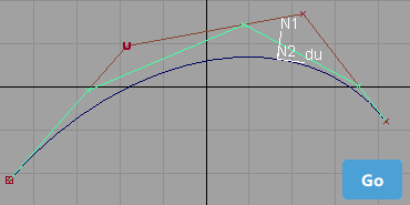

カーブにエディット ポイントを、またはサーフェスにアイソパラメトリック カーブまたはカーブオンサーフェスを追加します。
Insert ツールは新しいハルのシェイプを緑で表示します。これにより、カーブのシェイプを視覚的にコントロールする CV の挿入が可能になります。この機能を利用するには、CV とハルの表示がオンになっていることを確認してください。

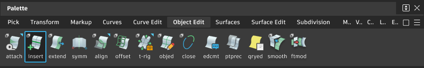

このツールには、Object Edit ツール パレットからアクセスします。

Insert ツールのワークフロー
その結果、追加のスパン/パッチと付随する CV が生じます。特定の U 値または V 値でカーブオンサーフェスも作成されます。

    サーフェスの場合、挿入する方向のアイソパラメトリック カーブ(U または V)をクリックします。
  4. 挿入する位置にロケータをドラッグします。プロンプトラインにパラメータの値を入力することもできます。
    ヒント: Ctrl キーと Alt キーを押したままクリックし、パッチ エッジやまたはカーブにスナップします。Alt キーを押してクリックし、エディット ポイント/アイソパラメトリック カーブの中間点(パラメトリック距離)にスナップします。
  5. Go をクリックします。
