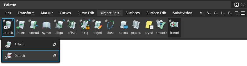

Object Edit ツール パレットからこのツールにアクセスするには、次のように操作します。
