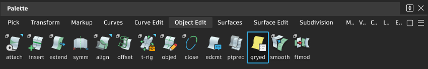

オブジェクトをクリックしてコンストラクション ヒストリのオプションを開くか、あるいは右マウス ボタンを押しながらオブジェクトを選択してジオメトリに関する情報を表示し、コンストラクション ヒストリの依存関係を強調表示します。
このツールには、Object Edit ツール パレットからアクセスします。
このツールには次の 2 通りの使い方があります。
を押して、オブジェクトのコンストラクション ヒストリを編集します。たとえば、Rail surface ツールで作成されたサーフェスをクリックして、そのオプションウィンドウを開くことができます。
を押すと、フローティング ウィンドウにオブジェクトに関する統計が表示され、次のようにコンストラクション ヒストリの依存関係が強調表示されます。
