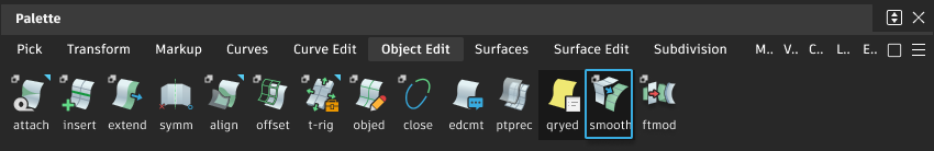

このツールには、Object Edit ツール パレットからアクセスします。

  1. Smooth ツールを選択します。
  2. スムージングするサーフェスまたはカーブを選択します。Smooth ボタンが表示されます。

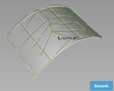

概要 - カーブとサーフェスのスムージング
CV は、CV ネットワークに分布します。各 CV の位置が、サーフェスのシェイプを決定する上で影響を与えます。隣接する CV に対する各 CV の相対的な位置、ハルの長さ、ハルの間の角度、サーフェスからの CV の相対的な高さは、CV 分布の均一性を決定する上で重要な要素となります。均等に分布する CV ネットワークでは、サーフェスがより滑らかになります。
サーフェスでは、U 方向または V 方向にのみスムージングすることを選択できます。
スムージング中は、オリジナルのカーブまたはサーフェス(緑)を表わすプロキシを表示したり、オリジナルのサーフェスとスムージングされたサーフェス(オレンジ)間の最大偏差を示すフィードバックを表示したりすることができます。
