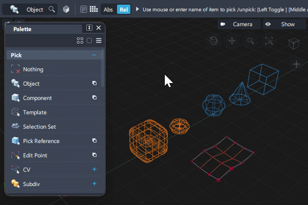

シーン上のオブジェクトが選択されていない状態にするには、Pick Nothing を使用します。以下はその例です。
注: Pick Nothing は一時的なツールです。つまり、使用した場合、一時的に適用されますが、その状態は維持されず、前に使用したツールが再び現在のツールになります。
このツールには、Pick Palette または既定の左マウス ボタンのマーキング メニューからアクセスします。

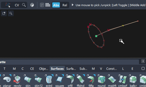

ツールの Next 機能に使用された Pick Nothing

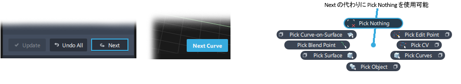

多くのツールでは、コントロール ウィンドウに Next ボタンがあり、ツールの 1 つの操作を終了し、次の操作を開始するために使用されます(またはモデル ウィンドウのボタン)。
Pick Nothing は、Next ボタンと同じ効果を持ちます。
ツールを終了するために使用される Pick Nothing + Pick Object
連続ツールを終了する方法として、Pick Nothing の後に Pick Object を使用することがあります。既定のマーキング メニューでは、縦方向にドラッグするジェスチャーを使用してこれらの 2 つのツールにすばやくアクセスできます。
