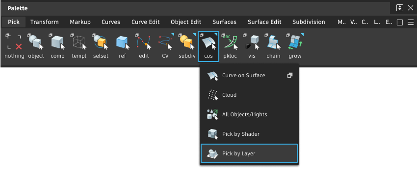

Pick by Layer
シーン内の、同じレイヤが割り当てられたすべてのサーフェスを選択します。
このツールには、Pick パレットからアクセスします。
Pick by Layer のワークフロー
同じレイヤを使用しているサーフェスをすべて選択する
  1. 目的のレイヤに割り当てられたサーフェスを選択します。
  2. Pick by Layer ツールを選択します。
    選択したサーフェスと同じレイヤに割り当てられているすべてのサーフェスが選択されます。
    注: Pick by Layer ツールが選択されているときに、複数のレイヤに割り当てられている複数のサーフェスを選択すると、これらのレイヤに割り当てられているすべてのサーフェスが選択されます(レイヤが複数ある場合)。
    注: ツールを起動した後にサーフェスを選択することもできます。
