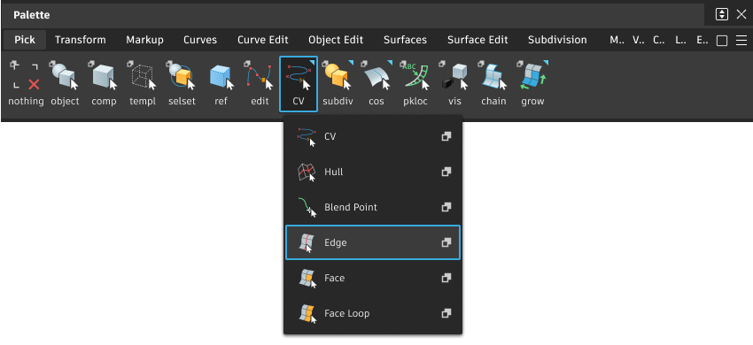

Pick Edge
NURBS オブジェクト上にあるハル セグメントまたはサブディビジョン オブジェクトの単一エッジの 2 つの隣接する頂点を選択するか、選択解除します。サブディビジョンのエッジまたは CV を選択できない場合は、コントロール パネルの Controls Display セクションで CV/Hull がオンになっていることを確認してください。
ヒント: エッジが既に選択されている場合は、キーを押しながら矢印キーを押して、周囲の CV、エディット ポイント、ハル、またはブレンド カーブの制御点を 1 つずつ選択します。
このツールには、Pick パレットからアクセスします。
