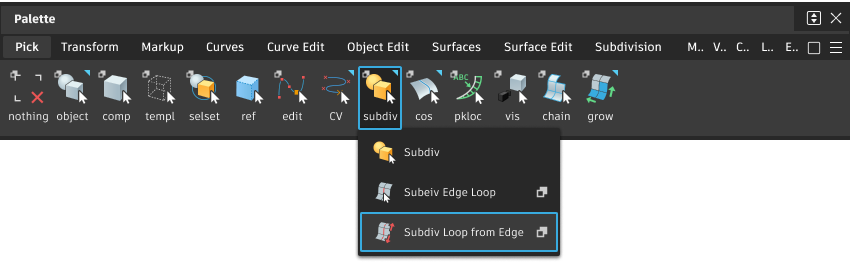

Pick > Subdiv > Edge Loop From Edge
事前に選択されたサブディビジョン エッジのエッジ ループを選択するか、選択解除します。このツールを使用すると、Crease Subdiv Edge、Subdiv Extrude、Subdiv Unweld Edges などのツールを使用するときに、エッジをすばやく事前選択することができます。
Pick パレットからこのツールにアクセスするには、次のように操作します。
