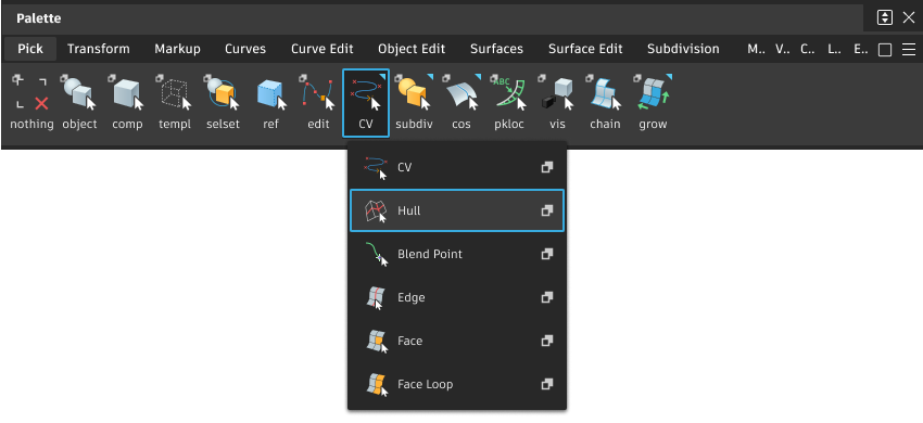

NURBS オブジェクト上のハルによって接続された CV の行、またはサブディビジョン オブジェクト上の CV の行を選択するか、選択解除します。
Display > Control または Control Panel の Controls Display セクションを使ってハルの表示をオンにすると、カーブ上の CV と、サーフェス上の CV の行や列を接続するハル ラインが描画されます。
サブディビジョンのエッジまたは CV を選択できない場合は、Control Panel で CV/Hull がオンになっていることを確認してください。
Pick Hull は次の場合に使用します。
Ctrl キーを押しながら矢印キーを押して、周囲の CV、エディット ポイント、ハル、またはブレンド カーブの制御点を 1 つずつ選択します。このツールには、Pick パレットからアクセスします。
