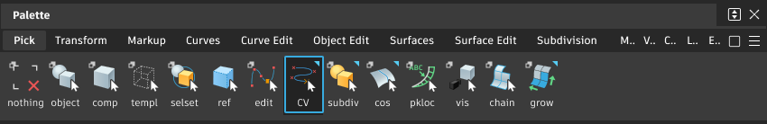

Pick CV
カーブ、NURBS オブジェクト、およびサブディビジョン オブジェクト上の CV を選択するか、選択解除します。CV を既に選択している場合は、[Ctrl]キーを押しながら矢印キーを押して、複数の CV、エディット ポイント、ハル、またはブレンド カーブの制御点を 1 つずつ選択します。
スキャンしたデータを使用する場合、Pick CV ツールを使用してセクション データ ポイントを選択できます。
このツールには、Pick パレットからアクセスします。
Pick CV のオプション
Use Lasso
マウスをドラッグして、選択する CV の周囲にボックスではなく投げ縄を描画します。
