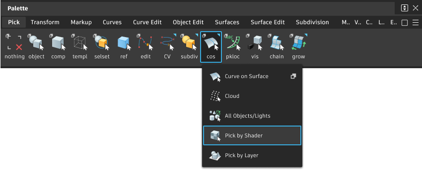

Pick by Shader
シーン内の、同じシェーダが割り当てられたすべてのサーフェスを選択または選択解除します。
このツールには、Pick パレットからアクセスします。
Pick by Shader のワークフロー
