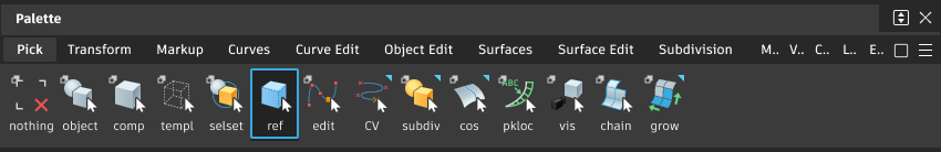

このツールには、Pick パレットからアクセスします。
