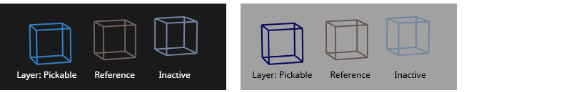

注: テンプレート化されたオブジェクトは、レイヤ上の非アクティブ状態に設定された項目に似ています。どちらの方法も便利です。
- レイヤの割り当てに関係なく、個々のオブジェクトに対してテンプレート化を使用します。テンプレート化は、ジオメトリがオーバーラップする場合などに、一時的に選択を容易にするために使用されることがよくあります。
- レイヤ状態を使用して、レイヤ上のジオメトリのグループを無効にします。通常、レイヤ状態はモデル ジオメトリが適切に構成されると使用され、照合されたジオメトリの表示と選択をコントロールします(「状態を設定する」を参照)。
レイヤ状態は異なるスクリーンの色を持つため、テンプレート化された状態と区別されます。

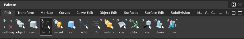

このツールには、Pick パレットからアクセスします。

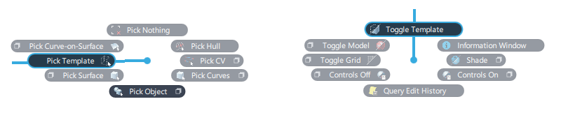

ホットキーまたはマーキング メニューを使用してテンプレートのワークフローを改善する
テンプレートのワークフローを効果的に使用するには、通常、次の 3 つのツールをマーキング メニューまたはホットキーに割り当てて、すばやくアクセスできるようにします。
- Pick Object
- Pick Template
- Display > Template
