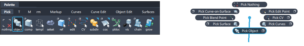

カーブオンサーフェスや参照ジオメトリなど、その他の項目には、Pick Palette に独自の選択ツールが用意されています。
このツールには、Pick Palette または既定の左マウス ボタンのマーキング メニューからアクセスします。

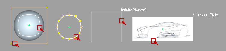

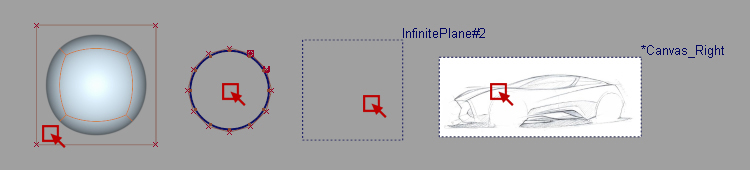

項目をクリックして選択する場所
Preferences > Selection Options で Face selection がオンになっている場合、ワイヤフレームだけでなく、サーフェスの任意の部分をクリックすることにより、サーフェスを選択できます。詳細については、Preferences > Selection Options を参照してください。

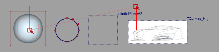

複数の項目を選択するには、左マウス ボタンを押しながらクリックして選択領域をドラッグします。ボックスに項目の一部でも含まれている場合は、その項目が選択されます。
選択したら、次のツール(Move や Delete など)を選択します。

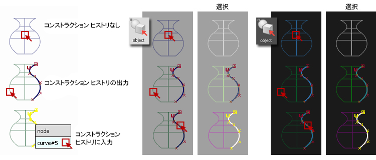

クリック アンド リリースのジェスチャーを使用すると、項目を個別に選択できます。選択した項目がハイライト色で表示されます。クリックを続けて、選択にオブジェクトを追加したり、選択からオブジェクトを削除することができます。
サーフェスやサブディビジョン オブジェクトを選択する場合を除き、コントロール要素またはオブジェクトの境界を直接クリックする必要があります。クリック アンド リリースで選択するには、ワイヤフレームで表示される項目の数ピクセル以内にカーソルを置く必要があります。

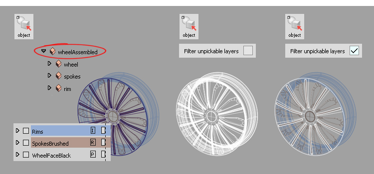

グループ化されたオブジェクトを選択する場合、グループの一部のコンポーネントが非表示レイヤ、リファレンス レイヤ、または非アクティブ レイヤ上にあるときは、このオプションが適用されます。

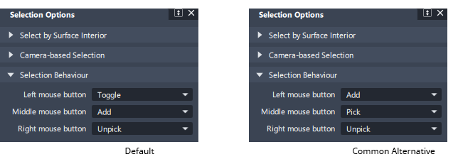

Selection Options: マウス ボタンの選択動作
Pick Object は Selection Options と連携します。これらの設定を確認して、マウスを選択した場合に予期される結果を把握しておくことが重要です。
既定では、マウス ボタンは次のように設定されています。
選択ツールを使用するたびに、選択したモードがプロンプトラインに表示されます。
これらをカスタマイズするには、Preferences > Selection Options を使用して、各ボタンに 4 つのオプションの中の 1 つを割り当てます。既定の設定と一般的な代替設定を次に示します。
Selection Options でも、Select by Surface Interior が既定で有効になっており、サーフェスおよびサブディビジョン オブジェクトの選択に適用されます。

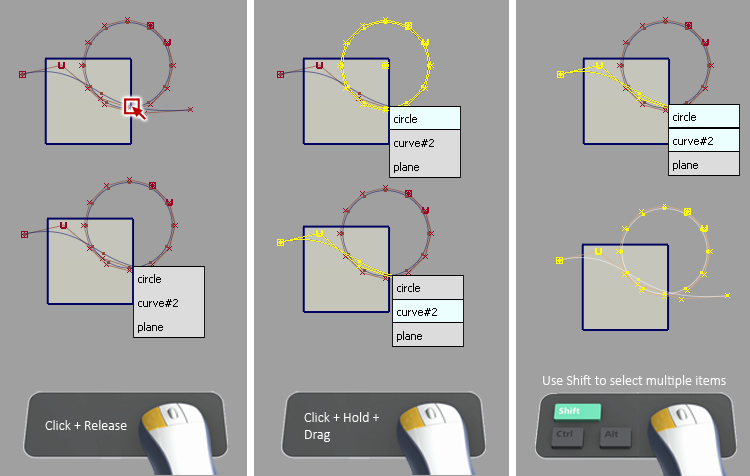

Pick Chooser を使用して選択する
ビュー ウィンドウの同じ空間に複数のオブジェクトがある場合、どのオブジェクトを選択するのかを Alias が判別しにくい場合があります。この場合、ジオメトリをクリックして放すと、Pick Chooser メニューが表示されます。
ツールを終了するために使用される Pick Nothing + Pick Object
連続ツールを終了する方法として、Pick Nothing の後に Pick Object を使用することがあります。既定のマーキング メニューでは、縦方向にドラッグするジェスチャーを使用してこれらの 2 つのツールにすばやくアクセスできます。

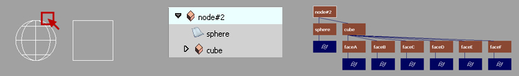

Pick Object とグループ階層
ビューポートで Pick Object を使用すると、常にグループの最上位ノードが選択されます。
Object Lister または SBD ウィンドウで Pick Object を実行すると、グループ内の任意のノードまたはサブノードを選択できます。
滅多に使用しませんが、[Shift]キーと矢印キーを使用して選択を上下に移動したり、階層間で切り替えることができます。

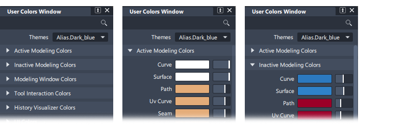

選択したオブジェクトのハイライト色
選択したオブジェクトに使用されるハイライト色は、使用しているカラー テーマによって異なります。Preferences > Color Themes > Customize を選択すると、Use Colors ウィンドウが開き、使用しているカラー テーマの確認や、UI カラーの変更を行うことができます。
次の項目ごとに異なるハイライト色が使用されます。
