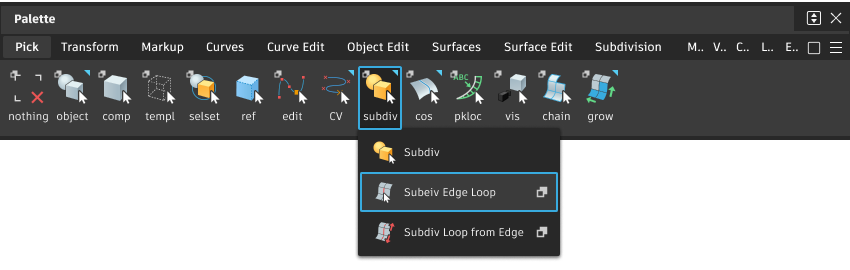

Pick Subdiv Edge Loop
サブディビジョンのエッジ ループを選択するか、選択解除します。このツールでは、NURBS コンポーネントは選択されません。
このツールには、Pick パレットからアクセスします。
注: サブディビジョンのエッジまたは CV を選択できない場合は、
Control Panel の Controls Display セクションで CV/Hull がオンになっていることを確認してください。
ヒント: サブディビジョンのエッジを個別に選択するには、
Pick Edge ツールを使用します。
