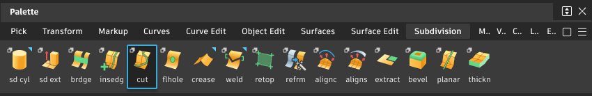

このツールには、Subdivision パレットからアクセスします。

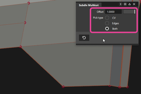

Subdiv Multicut の設定
Offset
カットを配置するエッジに沿った距離を、設定した作業単位で指定します。この値を設定するには、スライダを使用するか、左マウス ボタンでドラッグするか、プロンプトラインに入力します。
Pick Type
  • CV: 選択した CV のパスに沿ってエッジをカットおよび再構築します。
  • Edges: エッジ沿いの選択した場所でエッジをカットおよび再構築します。
  • Both: 選択した CV のパスに沿って、またはエッジ沿いの指定した場所で、サーフェスをカットします。これが既定の設定です。
