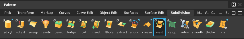

サブディビジョンのエッジまたは CV を結合します。Subdiv Weld ツールを使用して以下を実行できます。
このツールには、Subdivision パレットからアクセスします。

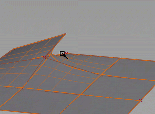

サブディビジョン エッジをターゲット エッジにマージする
  1. [Shift]キーを押しながらツールを選択して、コントロール ウィンドウを開きます。
  2. コントロール ウィンドウで、Weld Type を To Target に設定します。
  3. ソース エッジを選択し、次にターゲット エッジを選択します。
    ターゲット エッジが新しいエッジになり、ソース エッジが削除されます。

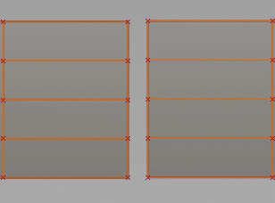

許容値を使用してサブディビジョン エッジをマージする
  2. コントロール ウィンドウで、次のように操作します。
    • Weld Type を Tolerance に設定します。
    • Weld Tolerance の横に、選択したエッジまたは CV がマージされる最小距離を指定します。
  3. ソース エッジとターゲット エッジを選択します。
    Weld Tolerance で指定した範囲内にある選択したエッジは、ソース エッジとターゲット エッジの中点距離でマージされます。新しいエッジまたは CV が作成され、ソース コンポーネントとターゲット コンポーネントは削除されます。
