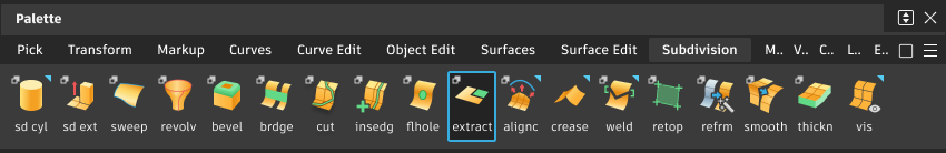

選択したサブディビジョンの面を複製するか、サブディビジョン オブジェクトから分離します。このツールは、サブディビジョン オブジェクトの特定の領域を複製して、新しいオブジェクトを個別に作成する場合に使用します。
抽出された面をソース サブディビジョン オブジェクトから削除するか、元のオブジェクト内で維持することができます。
このツールには、Subdivision パレットからアクセスします。
