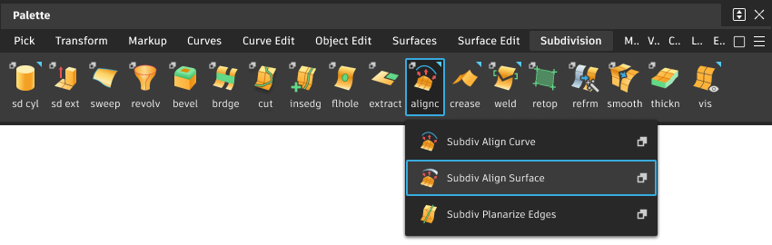

このツールを使用して、以下のように選択した CV を NURBS 面に位置合わせすることができます。
このツールには、Subdivision パレットからアクセスします。
