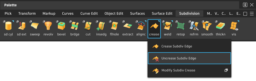

このツールには、Subdivision パレットからアクセスします。
関連ビデオ
サブディビジョンのエッジの折り目を解除する
  1. 折り目を解除するエッジを選択するための方法を選択します。
  2. 既に折り目が付いている 1 つまたは複数のエッジを選択します。
  3. Uncrease Subdiv Edge ツールを選択します。
    選択したエッジの折り目が解除されました。
