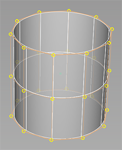

4 つのサブディビジョン プリミティブがあります。

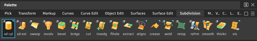

このツールには、Subdivision パレットからアクセスします。
Cylinder プリミティブの設定
Spans Radial
サブディビジョン円柱の半径スパンの数。
Spans Z
Z 軸に沿って作成するスパンの数。
