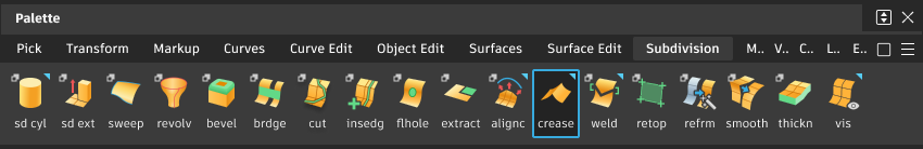

選択したエッジに沿って G0 の折り目を作成します。このツールは、サブディビジョン オブジェクト内にフィーチャ ラインおよびハードな折り目を作成する場合に使用します。
このツールには、Subdivision パレットからアクセスします。

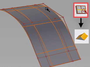

サブディビジョンのエッジに折り目を付ける
  1. 以下を選択して、折り目を付けるエッジまたはエッジ ループを選択します。
  2. ツールを選択します。
    選択したエッジに折り目が付けられました。
