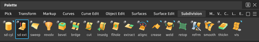

このツールには、Subdivision パレットからアクセスします。

  1. [Shift]キーを押しながらツールを選択して、コントロール ウィンドウを開きます。
