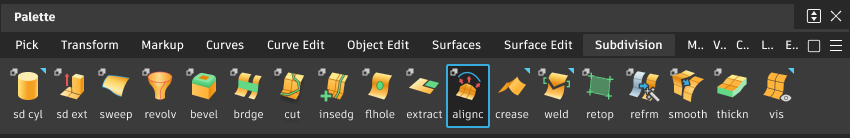

このツールには、Subdivision パレットからアクセスします。

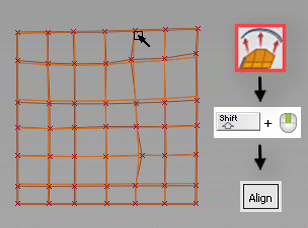

選択された CV を自動的に位置合わせする
  1. [Shift]キーを押しながらツールを選択して、コントロール ウィンドウを開きます
  2. コントロール ウィンドウで、次のように設定します。
    • Approximation オプションを選択します。
    • 位置合わせカーブをサブディビジョン サーフェスに投影する方法を指定するには、Projection Type を選択します。
    • 位置合わせされている場合に CV の間隔を設定する方法を指定するには、Distribution Type を選択します。
  3. 位置合わせする CV を選択します。
    ヒント: CV を連続して選択するには Shift + を使用します。
  4. [Enter]キーを押すか、ビューの をクリックします。
    選択した CV が位置合わせされました。

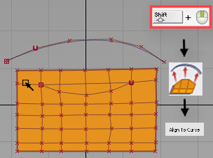

選択された曲線またはエッジを使用して CV を位置合わせする
  1. [Shift]キーを押しながらツールを選択して、コントロール ウィンドウを開きます。
  2. (オプション) Create History をオンにします。
    ヒント: CV を連続して選択するには + を使用します。
  4. ビューで、 をクリックします。
  5. カーブを選択し、位置合わせを実行します。
    選択した CV が選択したカーブに位置合わせされます。
