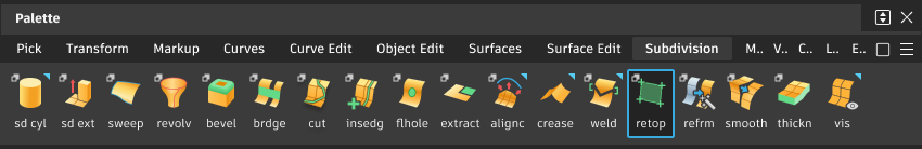

このツールには、Subdivision パレットからアクセスします。

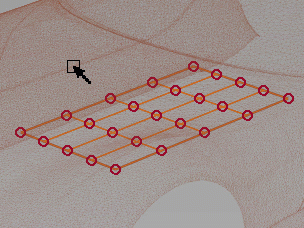

  2. リファレンス メッシュまたはリファレンス オブジェクト上の任意の場所をクリックします。
    緑色のドットが表示され、リファレンス メッシュのサーフェスにスナップします。これらのドットは、サブディビジョンの面のフレームワークを作成する頂点になります。
    ヒント: ドットをドラッグして移動するか、リファレンス オブジェクトにドロップした後に[Ctrl]キーを押しながらクリックして削除することができます。
  3. ドットの間に面を作成する準備ができるまで、ドットをドロップし続けます。この操作を行うには、[Shift]キーを押しながら、ドットの上にカーソルを移動します。このツールを使用すると、フェース プレビュー モードになり、使用可能な面がハイライト表示されます。
  4. [Shift]キーを押しながらプレビューの面をクリックして、作成します。
  5. ドットを引き続きドロップして新しい面を構築するか、既存のエッジとエッジ ループを延長して(以下の「サブディビジョン エッジとエッジ ループを延長する」を参照)、さらにトポロジを構築します。
    ヒント: トポロジを生成する最良の方法は、リファレンス サーフェス全体に複数のドットをドロップすることではなく、小さな領域にドットを少しずつドロップすることです。面をいくつか作成した後に、エッジを延長してトポロジを構築することができます。

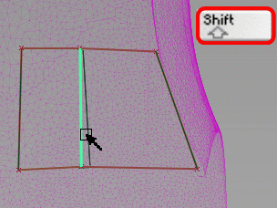

  1. [Shift]キーを押しながら、エッジまたはエッジ ループ上にカーソルを移動します。
    ツールがプレビュー モードになり、延長されるエッジおよびエッジ ループがハイライト表示されます。
  2. 次のいずれかを実行します。

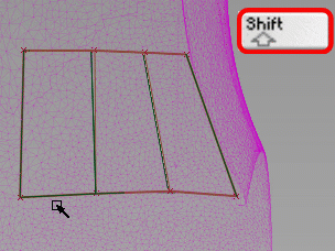

    • エッジを延長するには、[Shift]キーを押しながらプレビューをドラッグし、延長されたエッジを配置してから、マウス ボタンを放します。
    • エッジ ループを延長するには、[Shift]キーを押しながら中マウス ボタンを使用してプレビューをドラッグし、延長されたエッジ ループを配置してから、マウス ボタンを放します。

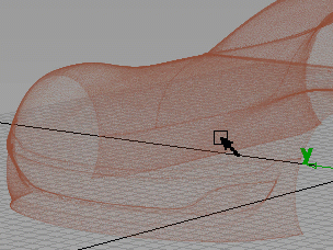

既存のサブディビジョン サーフェスをリファレンス メッシュまたは NURBS オブジェクトにスナップしてから、リファレンス オブジェクトをガイドとして使用してサブディビジョン ボディのシェイプを変更することができます。
  1. ツールを選択します。
  2. ビューポートでリファレンス オブジェクトを選択し、Next をクリックします。
  3. シェイプを変更するサブディビジョン ボディを選択して、Go をクリックします。
    サブディビジョン モデルがリファレンス オブジェクトに投影されるようになったので、CV はリファレンス サーフェスにスナップします。
    注: サブディビジョンの CV が予測どおりにリファレンス オブジェクトにスナップしない場合は、Retopo ツール オプションを調整してください。
  4. CV とエッジをドラッグするか、中マウス ボタンを使用してエッジ ループをドラッグすることにより、リファレンス オブジェクトの形状に合わせてサブディビジョン ボディのシェイプの変更を開始します。

  1. [Shift]キーを押しながらサブディビジョン サーフェス上にカーソルを移動します。
    ツールのプレビュー モードで、新しいエッジがハイライト表示されます。
  2. エッジのプレビューを配置し、クリックしてサブディビジョン ボディに追加します。

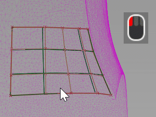

  • 左マウス ボタンを押しながらサーフェス上にカーソルを移動して、Relax を適用します。

    • エッジを長さ沿いの特定の点でカットするには、カットの始点に点を配置してクリックします。
    • 選択した CV の位置からカットするには、クリックします。
    • いずれの場合も、カーソルの端に赤い線が表示されます。これは、カットのパスを示します。
  3. カーソルを移動し、線の方向をカットの位置に向けて、クリックします。
