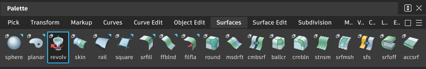

このツールには、Surfaces パレットからアクセスします。

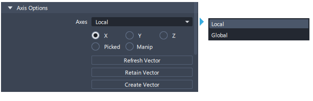

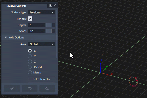

Axis のオプション
回転軸の定義方法は 4 つあります。
  • ローカル X、Y または Z 軸: 軸の位置 は、カーブまたはグループのピボット ポイントで定義します。軸の方向 は、X、Y、または Z 方向で定義します。Local モードを使用する場合、1 つのカーブまたは 1 つのカーブ グループのみを選択できます。
  • グローバル X、Y、または Z 軸: 軸の位置 は、シーンの原点で定義します。軸の方向 は、X、Y、または Z 方向で定義します。
注: 必要な軸をプロンプトラインに入力し、[Enter]を押します。 これに応じてコントロール ウィンドウの設定が変更され、Revolve のワークフローを続行できます。

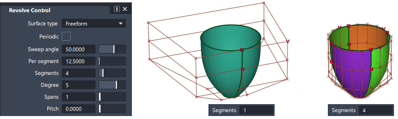

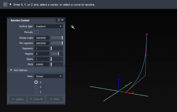

Surface Type: Freeform、Non-Periodic
  • Sweep Angle: 現在選択されている角度単位での全体の回転角度です。このサーフェスを作成した後、マニピュレータ ハンドルを使用してこの角度を変更できます。
  • Per Segment: セグメント単位のスイープ角度を指定します。これは、Segments の値を変更して均等に分割するときに自動的に設定されます。その後、角度を変更し、セグメントごとのスイープ角度がスイープ角度全体で均等に分割されない場合、最後のサーフェスは残った部分のみの小さいサーフェスになります。
  • Segments: 回転を構成する個々のサーフェスの数を指定します。各サーフェスはスイープ角度が同じであり、グループ化され、相互に曲率が連続しています。
  • Degree: 新しいサーフェスの V 方向の次数で、1~7 (5 が既定値)を選択できます。
  • Spans: 回転したサーフェスの各セグメントのスパン数。非周期的な回転を作成する場合、通常は 1 に設定してシングルスパン(ベジェ)サーフェス セグメントを作成します。
  • Pitch: 1 つの完全な回転に(軸に沿って)カーブのディスプレイスメントを指定します。
Periodic ではなく Freeform を選択すると、スパンが 1 つのみ選択されている場合は、「開いた」回転シェイプが作成され、複数のスパンが選択されている場合は、隣接するサーフェスのグループが作成されます。
ヒント: 360 度の設計では、セグメントに 4、次数に 6、スパンに 1 を選択すると、精度の高い円形を作成できます。

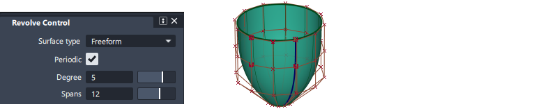

Surface Type: Freeform、Periodic
  • Spans: 回転サーフェスのスパン数。周期的なサーフェスの場合、「円形」の精度に影響します。スパンの既定値は 12 で、これにより適切な精度のコンセプト デザインになります。
Freeform と Periodic を選択すると、「閉じた」360 度のサーフェスが作成されます。

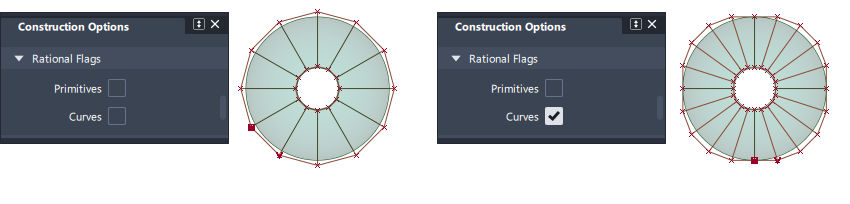

注: Construction のオプションで Rational 設定を選択した場合、Periodic オプションは使用できません。回転はウェイトのかかった CV で作成されます。これにより、精度の高い円形を作成できますが、後でスカルプトする場合には役立ちません。

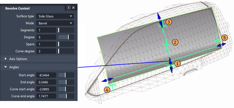

Surface Type: Side Glass: Barrel
  • Barrel: 回転の円弧を定義する 3 つのポイントと、さらに交差する円弧(バレル カーブ)を定義する 2 つのポイントの合計 5 つのポイントを指定することで回転サーフェスの断面を作成します。
  • Helix: 1 つまたは複数のカーブと、回転の交差する円弧を定義する 2 つのポイントを指定することで回転サーフェスの断面を作成します。

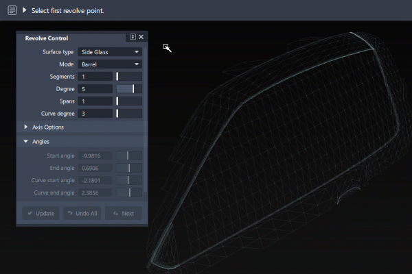

バレルの側面ガラスを作成するには、5 つのポイントを指定(通常は参照サーフェスまたはメッシュにスナップ)し、さらに軸方向(通常は中心線が X 軸に沿っている車両の X 軸)を指定します。
  • 最初の 3 つのポイントは、「垂直」円弧を表します。
  • 1 番目のポイントに加えて 4 番目と 5 番目のポイントは、縦方向の円弧を表します。
選択したポイントは、サーフェスの作成後にクリックしてドラッグすることで調整したり、青い矢印でサーフェスの範囲を調整することができます。
  • SegmentsDegreeSpans の設定は上記のとおりです。
  • Curve degree: バレル カーブ(2 番目の円弧)の次数を指定します。この次数が U 方向のバレル サーフェスの次数になります。
  • Start angle/End angle: 回転の円弧とバレル カーブまたはらせんカーブの始点と終点間の角度を指定します。この値は、モデル上の矢印マニピュレータでもコントロールできます。
  • Curve start angle/Curve end angle: バレル カーブの始点/終点と回転の円弧との間の角度を指定します。この値は、カーブの範囲を変更します。この値は、モデル上の矢印マニピュレータでもコントロールできます。

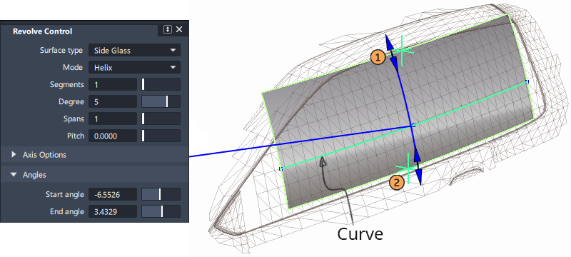

Surface Type: Side Glass: Helix
これは、縦方向の円弧にカーブが使用されている点を除き、側面ガラスのバレル サーフェスと同様です。
側面ガラスのらせんサーフェスを作成するには:
  1. 円弧カーブを選択し、Accept ボタンをクリックします。
  2. 「垂直」円弧を表す 2 つの追加の点を指定します。
  3. Revolve コントロール ウィンドウで、軸方向(通常は中心線が X に沿った車両の X 軸)を選択します。
  4. 必要に応じて、Pitch の値を適用してサーフェスをツイストします。

回転サーフェスを作成する
Revolve ツールは、コントロール ウィンドウを開いた状態で使用すると最も効果的で、値をインタラクティブに変更できます。
Construction のオプションで選択する Rational 設定は、回転サーフェスの CV 構造に影響を与えるため、注意が必要です。
Surfaces で回転ツールを選択し、プロンプトラインのメッセージに従います
ベクトルを使用して回転サーフェスを作成する
ベクトルを使用して回転軸を定義するには、最初にベクトルを作成するか、マニピュレータを使用します。
  • Picked。まずベクトルを作成(回転軸の方向と位置を定義)し、次にカーブを選択する前または後にこれを選択します。コントロール ウィンドウで Picked オプションを選択する必要はありません。これは、ベクトルが選択されると自動的に設定されます。
  • Manip。マニピュレータを変更すると、このオプションが選択され、モデリング ビューでコントロール ウィンドウの値が変更されていることが示されます。
マニピュレータを使用するには:
  • ハンドルをクリックした後、マウスを左右どちらかにドラッグして値を変更します。
  • ハンドルをどれかクリックして正確な値を入力します。
注: コンストラクション プレーンがアクティブな場合、グローバル原点と X、Y、Z 方向はコンストラクション プレーンから取得されます。
ベクトルの管理と作成には、3 つのボタンを使用します。
  • Refresh Vector: このボタンは、View を選択した場合にのみ表示されます。ビューを修正した場合は、このボタンをクリックしてベクトルを更新します。
  • Retain Vector: 選択した X、Y、Z またはビュー方向をシーン内の独立したベクトルに変換します。ツール ウィンドウが「選択された状態」に変わり、投影方向は作成されたベクトルによってコントロールされるようになります。
  • Create Vector: 2 つのポイントを選択してベクトルを作成するか、既存のベクトルを選択してから「Accept」ボタンをクリックします。すると、この軸が回転の軸として使用されます。
