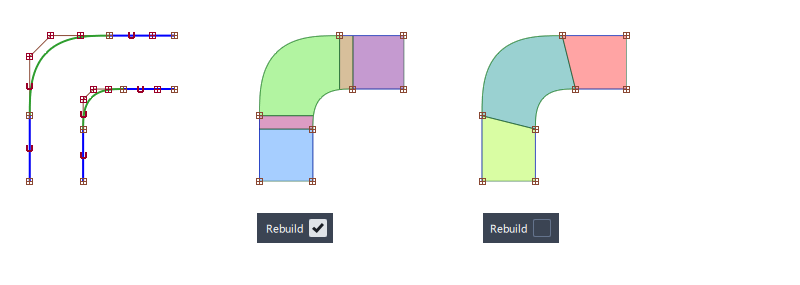

Rebuild オプションは既定でオンになっていて、不要なスパンやマルチノットを削除してスキン サーフェスのトポロジを簡略化します。
実際には、Rebuild をオフに設定すると、次に示す特定の状況下のスキン サーフェスにのみ作用します。
  • 両側(カーブまたはサーフェス エッジ/アイソパラム)に同数の入力要素がある。
  • 各要素が反対側の要素に対応しているため、各要素の次数とスパン数が同じである。
  • 入力セットがサーフェス エッジである場合、それらは自然な(トリミングされていない)エッジである。
  • Surface Structure セクションで Multiple Surfaces が選択されている。
注:
Skin および Profile で「Rebuild」という用語が使用されている場合、Square と Rail の Rebuild オプションとは計算方法が異なります。

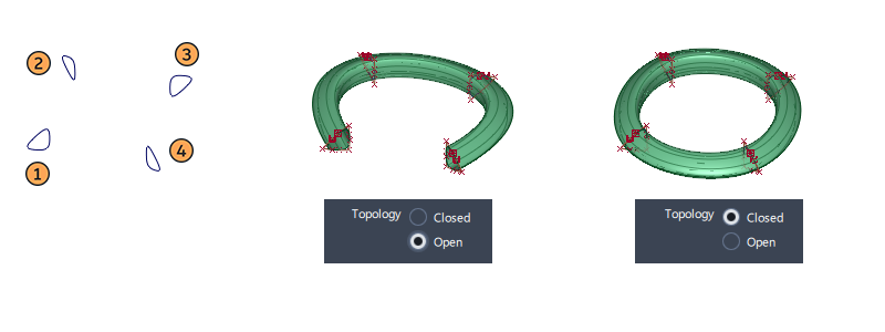

Surface Structure : Topology
これらの設定は、複数の入力カーブが選択されている場合にのみ適用されます。
  • Open: 作成したサーフェスを開いた状態のままにします(既定)。
  • Closed: 最初のカーブを最後のカーブに連結して閉じた(周期的な)サーフェスを作成します。

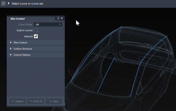

Skin のワークフロー
スキンの選択シーケンス

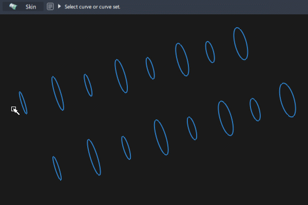

既定では、Skin ツールは 2 つの入力を受け入れて、その間にスキンを構築します。3 番目の選択を行うと、次のスキン サーフェスが開始するため、一連の単純なスキン サーフェスを順々に作成できます。
**[Shift]**キーを押しながら 3 番目以降の選択を行うと、選択したすべてのカーブの間にブレンドされたスキンが作成されます。
Skin のカーブを選択する際にボックス選択を使用することもできますが、入力が 2 つ以上ある場合は選択の順序をコントロールできません。

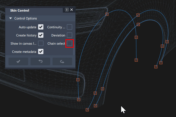

Skin のチェーン選択と複数選択
コントロール オプションで Chain Select を使用すると、一連の G1 接線連続カーブを 1 つの入力として選択できます。出力サーフェスは Skin ノードの下でグループ化されます。
チェーン選択を使用せずに複数のエッジを選択するには、次のように操作します。
  • 入力セット 1: 左マウス ボタンで G1 接線連続の隣接エッジを選択します([Shift]キーの使用はオプションです。必須ではありません)。
  • 入力セット 2: 左マウス ボタンを使用して最初のエッジを選択し、次に[Shift]キーを押しながら左マウス ボタンを使用して、追加の G1 接線エッジを選択します。
作成後に入力カーブを追加する
Query Edit を使用して、Skin サーフェスのヒストリを有効にします。
[Shift]キーを使用して、入力シーケンスの最後に追加の入力カーブまたはエッジを追加します。
