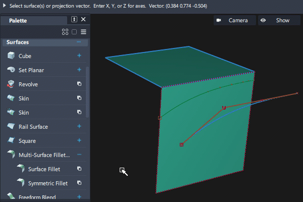

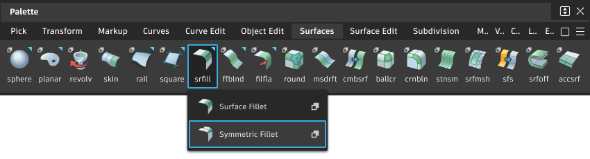

このツールには、Surfaces ツール パレットからアクセスします。

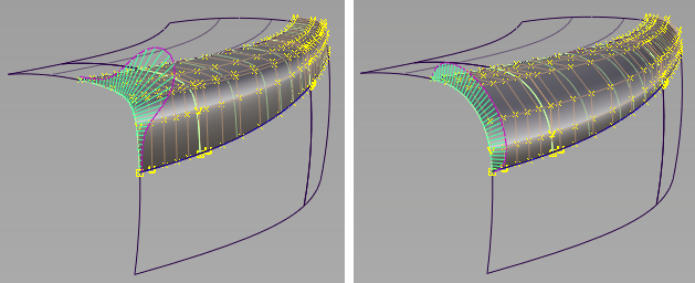

このパラメータを使ってフィレットのシェイプを調整することができます。フィレットの V 方向のハルの最も内側の CV アームと最も外側の CV アームの長さの比率を指定します。値の範囲は 0.1 から 2.0 です。値を小さくすると、フィレットの曲げが急になります。
左: Form Factor = 0.1、右: Form Factor = 2.0 の G2 シンメトリ フィレット。

Surfaces ツール パレットで、Multi-Surface Fillet > Symmetric Fillet ツール の順に選択し、プロンプトに従います。

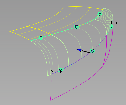

  1. フィレットの接線として使用されるサーフェス カーブを選択します。サーフェス エッジ、トリミングされたエッジ、カーブオンサーフェス、またはアイソパラメトリック カーブとすることができますが、接線連続(G1)である必要があります。
    Start ラベルおよび End ラベルが表示され、選択したカーブの範囲がわかります。
    Accept ボタンをクリックします。

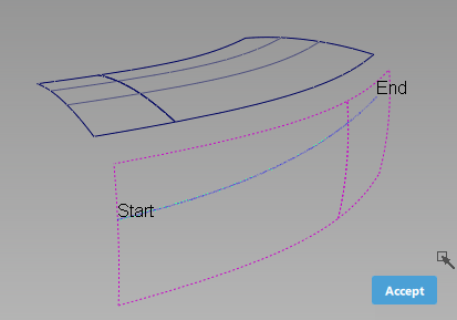

  2. サーフェスの 2 番目のセットを選択します。
    サーフェスは黄色で描画されます。
    Accept ボタンをクリックします。

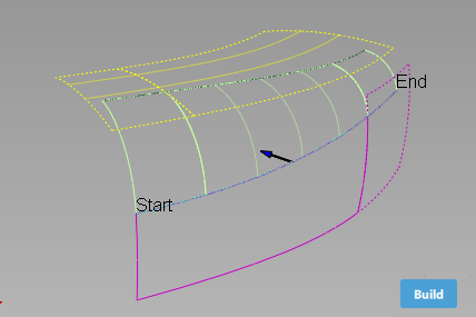

  3. 青の矢印が表示され、フィレットが作成される面を示します。必要に応じて、反転するには矢印をクリックし、Build ボタンをクリックします。
    選択した接線とサーフェスの 2 つ目のセットの間にシンメトリ フィレットが作成されます。既定では、フィレットは円になり、接線の全体の長さを超えます。
