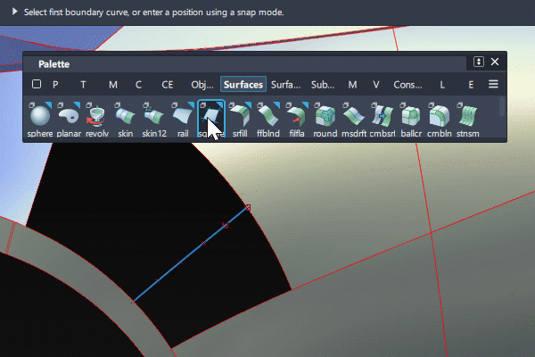

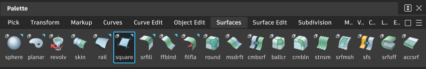

このツールには、Surfaces ツール パレットからアクセスします。

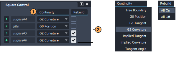

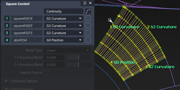

Continuity テーブルと Rebuild
Continuity テーブルは、各境界に 1 行ずつ表示されます。連続性と再構築の設定を選択するには、このオプションを使用します。
タイトルのポップアップ メニューを使用して、4 つの境界すべての設定を調整します。
ポップアップ メニューと各境界のチェックボックスを使用して、個別に調整します。
Continuity
各境界に対して必要な連続性を選択します。各連続性オプションの説明については、「Surface ツールの共通パラメータ」を参照してください。
注: 自由曲線を境界に使用している場合、G1 Tangent、G2 Curvature、Tangent Angle を選択すると、そのエッジの自由設定が作成されます(連続性を計算するサーフェスがないため)。

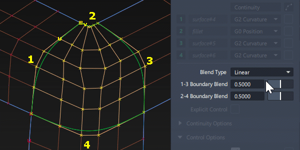

Blend Type
Linear/Cubic
ブレンドを行うと、正方形のサーフェスの内側に影響を与えることができます。境界は、入力カーブと入力エッジによって拘束されます。
スライダを使用し、サーフェスを一方の境界の形状に向かって移動して微調整します。
1-3/2-4 Boundary Blend
このスライダは反対側の境界、言い換えれば反対側のバウンダリ カーブの間のブレンド中間点の影響力の等しいポイントを制御します。つまり、1 と 3 の間そして 2 と 4 の間です。0.17 から 0.83 までの範囲が有効な値です。

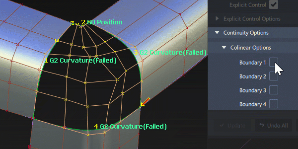

Colinear のオプション
Boundary 1, 2, 3, 4
入力境界に新しい正方形のサーフェスを一致させるハルと CV のフローがある場合は、Colinear オプションを使用します。そのエッジに対して G1 Tangent または G2 Curvature 連続性が選択されている場合にのみ適用されます。
構築される正方形のサーフェスが CV フローによって歪むエッジ(たとえば、一部のトリム エッジ)には Colinear を使用しないように注意してください。
また、別の正方形のサーフェスに移動する場合は、設定をオンのままにしないように注意してください。正しくない状況で Colinear オプションを選択すると、結果が不適切になる可能性があります。適切なトラブルシューティングとして、特にオンに設定していない限り、Colinear 設定がオフになっていることを常に確認します。

Blend Type
  • Linear: バウンダリ カーブの情報だけを使用して、サーフェスの内部を構築します。バウンダリの補間は線形です。バウンダリ カーブの自由 CV (連続性オプションで制御されない CV)はブレンドされています。
  • Cubic: 接線(接線連続性エッジの場合)または接線および曲率情報(曲率エッジの場合)を使用して内部を構築します。バウンダリの補間は、接線の連続性のみが必要な場合は 3 次(Cubic)、曲率の連続性が必要な場合には 5 次(Quintic)になります。
接線と曲率リボンの変更程度により、Cubic ブレンドの起伏が Linear ブレンドの起伏よりも大きくなることがあります。
例: 1 つのバウンダリに沿った G1 Tangent 連続性
Linear ブレンド: ハルが 3 番目の CV 行以降でほぼ直線を形成していることに注意してください。
Cubic ブレンド: 3 番目の CV 行以降が丸みを帯び、平坦でなくなっています。接線方向(2 番目の CV 行)がサーフェス内部にブレンドされています。
Boundary Blend スライダを使用したサーフェスの変更は、連続性を再計算する必要があるため時間がかかります。非常に複雑なサーフェスの場合、または G2 Curvature 連続性や Tangent Angle 連続性を使用する場合は、Auto Update オプションをオフにしてもかまいません。

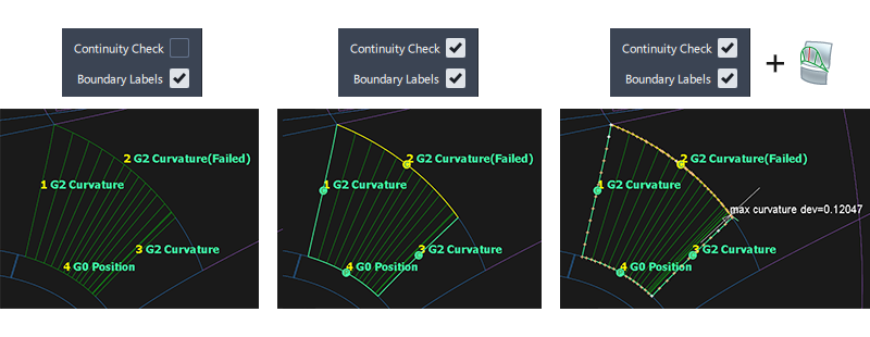

境界ラベルと連続性チェック
境界ラベルは既定でオンになっており、正方形のサーフェスがコンストラクション許容値内で連続性を確立しているかどうかがレポートされます。
Continuity Check は、Evaluation > Surface Continuity ツールと同じカラーとデカールを使用して、達成された連続性と失敗した連続性を表示します。
注: コーム値や最小/最大値を Square 連続性チェックに表示するには、Evaluation > Surface Continuity を使用して必要な設定を適用します。これで、Square は同じ設定を使用します。

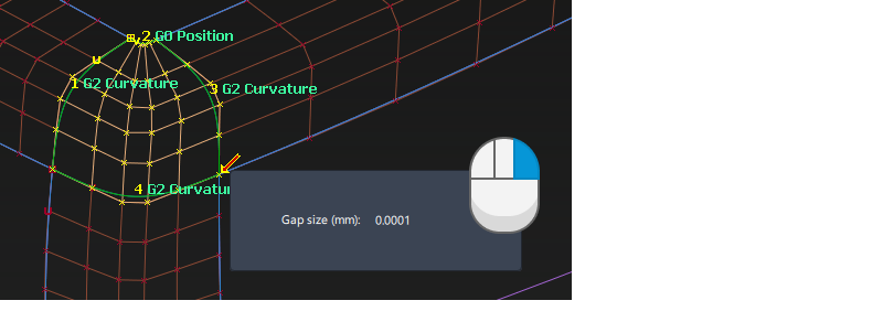

警告矢印
コーナーに矢印が表示されても、正方形のサーフェスが正常に構築されることはよくあります。矢印はエラーではなく単なる警告であり、情報目的でのみ表示されます。
矢印が表示されるのは、Square ツールと Rail ツールが、選択した許容値よりも 10 倍厳しい内部 G0 許容値を一部の計算に使用するためです。このより厳しい値では、警告矢印によって許容差の問題が表示されます。
矢印を右クリックすると、境界間の偏差が表示されます。

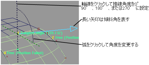

エッジに沿って手動の接線角度を設定する
このマニピュレータは、エッジを Tangent Angle に設定し、2 つの隣接するエッジを Free に設定した場合にのみ表示されます。
  • 軸線をクリックして接線角度を 0 度、90 度、180 度、または 270 度に設定します。
  • 円弧をクリックし、次にマウスを左右にドラッグして角度の値を変更するか、数値を入力して値を正確に設定します。
  • 操作が終了したら、Go ボタンをクリックします。

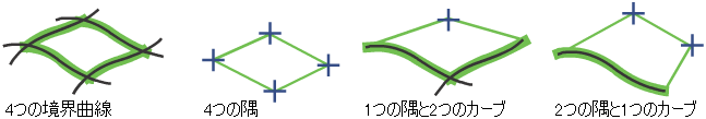

コーナー ポイントを使用してサーフェスを作成
正方形のサーフェスでは、次の境界曲線/エッジと非固定コーナー点を組み合わせて使用できます。
コーナー ポイントから構築:
  • 最初のコーナーは、スナップ モード([Alt]、[Ctrl]、または[Alt]+[Ctrl])を使用して指定する必要があります。
  • 最初の点の後で、残りの点(コーナー)を時計回り、または反時計回りの順番でクリックします。
  • サーフェスが表示されたら、コーナー ロケータをドラッグして移動することができます。
カーブとポイントの結合:
  • カーブとコーナーを組み合わせる場合、最初にカーブをクリックする必要があります。
  • (境界自体の代わりに)境界上の点を選択するには、スナップ モード([Alt]、[Ctrl]、または[Alt]+[Ctrl])を使用します。これらは UV モードで機能するため、[Ctrl]を押すとエディット ポイントまたはアイソパラムにスナップされ、[Alt]キーを押すと中間地点にスナップされます。
