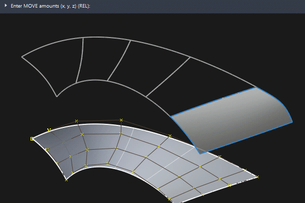

Combine Surfaces ツールにより、複数のサーフェスを 1 つのサーフェスに統合することができます。次の点に注意してください。
- 結合されるすべてのサーフェスの外側の境界は必ず 4 辺である必要があります。
- Combine Surface はトリミングされたサーフェス上では使えません。
- 結合サーフェスが作成されると、入力サーフェスはテンプレート化されます。Object Edit > Template を使用して、アクティブなサーフェスに復元できます。

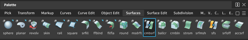

Surfaces Palette からこのツールにアクセスします。

ツールのしくみ
- Combine Surfaces は、選択したサーフェスセットの 4 つの外側の境界それぞれに対して、4 つのカーブをフィットさせます。
- 次に、オプション ボックスで選択した次数の単純なサーフェスをこの 4 つのカーブ内に配置します。
- ツールは選択したすべてのサーフェスの内側をサンプリングし、サンプリングに一致するようにサーフェスを修正します。
- サーフェスが十分に一致しない場合は、Combine Surface はアイソパラメトリック カーブを単純なサーフェスに挿入し、シェイプに合わせて微調整できるようにします。
- バウンダリ サーフェスのある連続性を選択した場合は、Combine Surface はこのサーフェスも同様にサンプリングし、オリジナル サーフェスの外側の境界に沿ってサンプリングを増やします。
