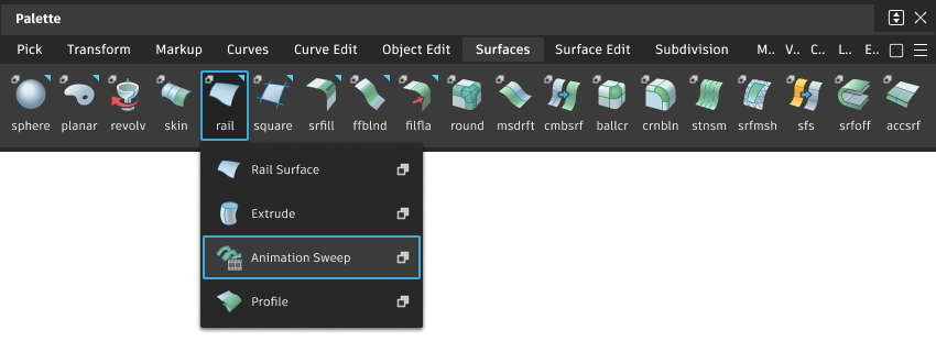

このツールには、Surfaces ツール パレットからアクセスします。

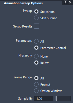

Animation Sweep の設定
Sweep
  • Snapshots: アニメカーブの「スナップショット」から新しいカーブを作成します。Skin、Extrude、Rail Surface のようなツールのコンストラクション カーブとしてこのカーブを使用できます。Snapshots を選択すると、生成されるカーブのオプションとして Group Results が表示されます。
  • Skin Surface: アニメカーブのスナップショットから新しくスキニングされたサーフェスを作成します。
Parameters
  • All: アニメカーブのパラメータをすべてアニメーション化します。
  • Parameter Control: Animation > Parameter コントロール ウィンドウで選択したパラメータだけをアニメートします。
Hierarchy
  • None: 選択したカーブのみアニメーション化します。
  • Below: Sweep モードが Snapshots のとき、選択したカーブと DAG にあるカーブより下のすべてのジオメトリをアニメーション化します。Sweep モードが Skin Surface のとき、選択したカーブと関連する CV をアニメーション化します。
Frame Range
  • All: アニメーションの使用可能なフレームの全範囲にわたって選択されたカーブをアニメーション化します。By Frame スライダを使用してスナップショットの間隔を設定します。
  • Prompt: ツールを使用するときに、必ず開始フレーム、終了フレーム、フレーム間隔を確認します。
  • Option Window: Anim Sweep ツールを使用するたびに、Options ウィンドウで開始フレーム、終了フレーム、フレーム間隔を設定します。

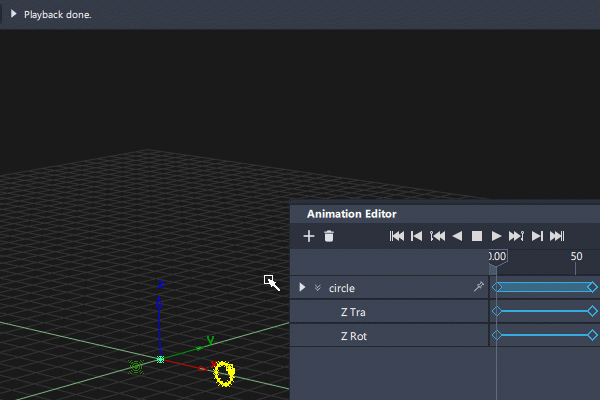

アニメカーブをスイープするには
  1. カーブをアニメーション化します
  2. アニメカーブを選択します。
  3. [Shift]キーを押しながら Anim Sweep ツール アイコンを選択します。
  4. Frame Range オプションを Prompt に設定した場合は、プロンプトラインに、開始フレーム、終了フレーム、フレームの増分をスペースで区切って入力します。
    フレームの増分は、ステップ表示する場合に、スナップショットごとに勧めるフレームの数です。たとえば、増分が 1 のときはすべてのフレームを表示し、値が 2 のときには 1 つおき、値が 3 のときには 2 つおきにフレームを表示します。
  5. Anim sweep ツールは、アニメーションの各ステップでカーブのスナップショットをテイクし、一連のコンストラクション カーブを作成します。
    • Sweep オプションが Snapshots に設定されている場合、Anim sweep ツールからカーブを維持するかどうかを確認するメッセージが表示されます。スナップショット カーブが間違っていると思われるので、アニメーションを変更してから、もう一度実行する場合は、No をクリックします。
    • Sweep オプションが Skin Surface に設定されている場合、Anim Sweep ツールにより、アニメカーブのスナップショットに沿って自動的に新規サーフェスがスキニングされます。
