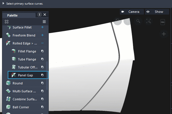

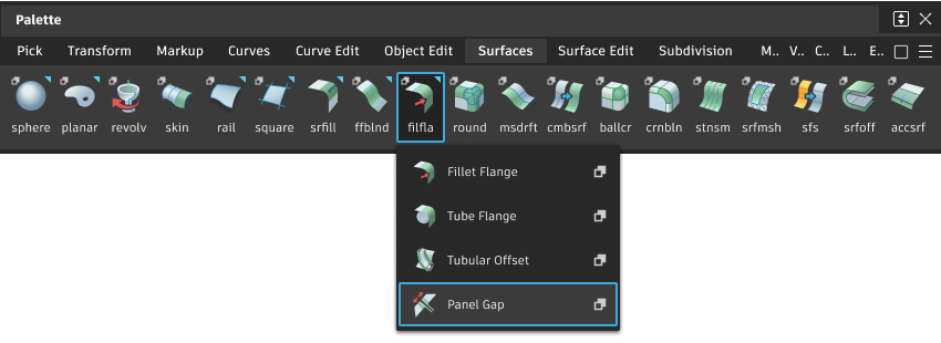

このツールには、Surfaces パレットからアクセスします。

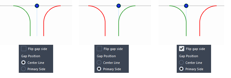

Flip gap side
サーフェス カーブの他の側にギャップを配置するためにフィレットの方向を切り替えるには、このボックスをオンまたはオフにします。モデル上の対応する青い矢印をクリックしても、方向を切り替えることができます。

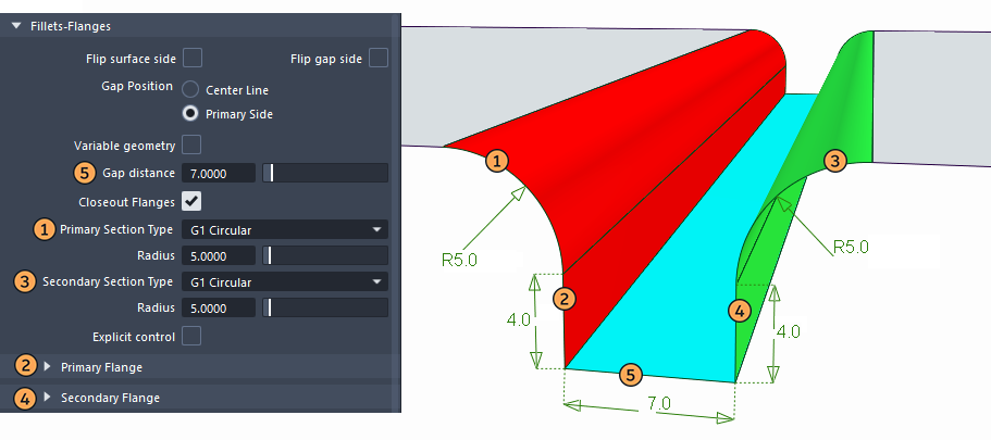

Gap Position
次に示すように、入力カーブに対してギャップを配置する位置を指定します。
  • Center line: ギャップを入力カーブの中心に設定します。
  • Primary side: プライマリ ジオメトリを入力カーブの位置に作成し、どちらかの側にギャップを配置します。
Gap distance
パネル ギャップの初期の幅を指定します。ギャップは、プライマリとセカンダリの Rolled Edge 間の最短距離に対応します。
Closeout Flanges
このボックスをオンにすると、プライマリ フランジとセカンダリ フランジの下端を結合する線織面が作成されます(両方のフランジがある場合)。
Primary/Secondary Section Type
プライマリ フィレットとパネル サーフェスの連続性として、G1 Circular、G1 Tangent、または G2 Curvature を選択します。フィレットの標準的な設定については、「Surface Fillet」を参照してください。
Primary Flange/Secondary Flange
タイプ
プライマリ フランジとセカンダリ フランジを制御するためのオプションはほぼ同じですが、セカンダリ フランジには 3 番目の Type として Relative to Primary が追加されています。

フランジの角度を制御するスライダが用意されています。既定値は Sweep angle が 90 度、Draft angle が 0 度です。
Create flange
フィレットのエッジからフランジを構築するかどうかを定義します。
Length
Create flange をオンにした場合、フランジの長さを指定します。

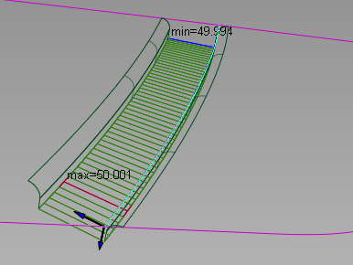

Gap check
このオプションをオンにすると、偏差コームおよびギャップ位置での最小と最大の偏差が表示されます。
表示される追加オプションを使用して、偏差ロケータを制御できます。
Closest point samples
偏差コームに表示されるクイルの数です。
Comb scale
この値を大きくすると、偏差コームの小さい差異が見えるようになります。
Threshold
許容値として機能し、一定のギャップ幅の場合に最も役に立ちます。ギャップが要求されている Gap distance の値に収まっている場合は偏差クイルが緑で表示され、それ以外の場合は赤で表示されます。

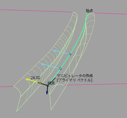

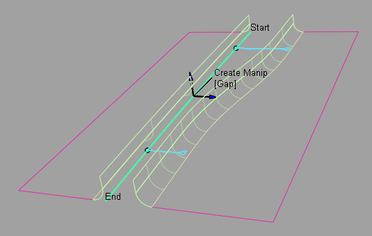

マニピュレータを使用した可変ギャップの作成
Variable geometry をオンにすると、隣接するマニピュレータをギャップに沿って配置することで、ギャップの幅またはプライマリおよびセカンダリ フランジの方向をコントロールできます。
入力カーブの中心近くのモデル上に Create Manip [Gap] というラベルが表示されます。[Gap] をクリックすると、[Primary Vector]、[Secondary Vector]、[Gap] の順に切り替わります。これにより、入力カーブをクリックしたときに作成されるマニピュレータの種類が決まります。動作は、コントロール ウィンドウで Create Manip オプションを設定したときと同じです。
各マニピュレータは、各端に 1 つずつある 2 つのハンドルで構成されます。ハンドルをクリックすると値(白に変わります)を変更でき、単にカーソルを合わせると値(黄に変わります)が表示されます。マニピュレータを削除するには、Shift キーを押したままマニピュレータをクリックします。
Create Manip というラベルで示される種類のマニピュレータだけを変更できます。それ以外はグレーで描画されます。マニピュレータ コントロールを使用している場合は、プロンプトラインにフィードバックが表示されます。
ギャップ マニピュレータ
  • 小さい円をクリックしてドラッグし、マニピュレータをカーブに沿ってスライドさせるか、またはキーボードでパラメータ値を入力して Enter キーを押します。
  • 小さい三角形をクリックしてドラッグし、その位置でのギャップ距離を変更するか、またはキーボードで値を入力して Enter キーを押します。
パネルのエッジと最初のマニピュレータの間のギャップ幅、およびパネルの反対側のエッジと最後のマニピュレータの間のギャップ幅は一定です。中間にあるマニピュレータの任意のペアの間の幅は補間されます。

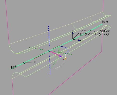

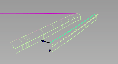

ベクトル マニピュレータ
  • プライマリまたはセカンダリ ベクトルをクリックすると、X、Y、Z 回転用の円弧、X、Y、Z に沿った位置合わせのための軸、およびすべての方向の拘束されない動作のための小さい円など、すべてのマニピュレータ コントロールが表示されます。
  • プライマリおよびセカンダリ ベクトルは既存のベクトル オブジェクトと位置を合わせることができます。プライマリ ベクトルまたはセカンダリ ベクトル マニピュレータの矢印をクリックした後、既存のベクトル オブジェクトをクリックして、その位置でのベクトルの方向に対するドラフト方向を設定するか、またはキーボードで 3 つの値(X、Y、Z)を入力して Enter キーを押します。
    プライマリ ベクトルとセカンダリ ベクトルの両方のマニピュレータについて、パネルのエッジと最も近いマニピュレータの間のベクトル方向は変化しません。中間にあるマニピュレータの任意のペアの間のベクトル方向は補間されます。

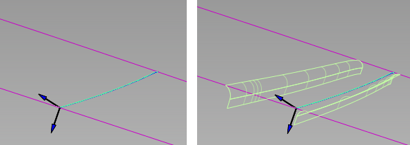

パネル ギャップのフィレットとフランジを作成するには、2 つの方法を使用できます。
  1. 1 つ以上の接線連続サーフェス カーブの選択。これは、ギャップ条件の定義に必要なすべての入力を示します。

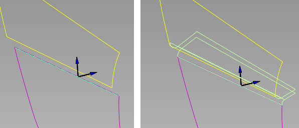

  2. 複数の接線連続サーフェスの選択(下図では黄色表示)。プライマリ サーフェスからオフセットを設定できます。また、セカンダリ フィレットとフランジの構築に使用されます。パネル ギャップ サーフェスを正常に作成するには、Flip Gap Side 矢印を 2 番目のサーフェス セットの方向に切り替えることが必要な場合があります。

  1. [Shift]キーを押しながら Panel Gap ツール アイコンを選択して、コントロール ウィンドウを開きます。
  2. 1 つのサーフェス カーブまたは複数の接線連続サーフェス カーブを選択します(ギャップの一方を定義)。
    カーブは緑色にハイライト表示され、サーフェスはピンクになります。
  3. 次のいずれかを実行します。
    • Build ボタンをクリックし、手順 5 に進みます。
    • セカンダリ フィレットとフランジのセットを構築する隣接サーフェスを選択する場合、Adjacent Surfaces ボタンをクリックします。
  4. (セカンダリ フィレットとフランジがある)接線連続サーフェスのセットを選択し、Build ボタンをクリックします。
    サーフェスが黄色に変わります。
  5. 青色の矢印をクリックし、必要に応じて、フィレット/フランジまたはギャップの方向を変更し、Build ボタンをクリックします。
    プライマリ/セカンダリ フィレットおよびフランジが構築されます。パネル サーフェスはフィレットのエッジに自動的にトリミングされ、ギャップが作成されます。

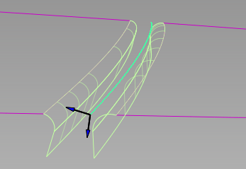

    単一のパネル サーフェス内に、カーブオンサーフェスに沿って構築されるギャップ
  6. コントロール ウィンドウのオプションを変更し、Build をもう一度クリックします。
    4 つのサーフェスが再計算されます。
    フィレットの半径、フランジの角度と長さ、およびギャップの距離の変更後。
