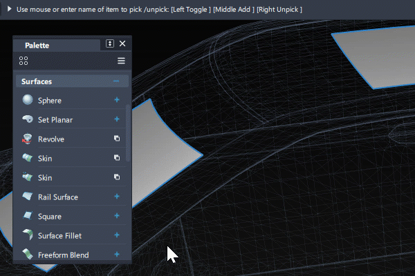

Freeform Blend
フリーフォームブレンドを使用すると、2 本の入力コンタクト ラインに基づいたトランジショナル サーフェスを作成することができます。これらのコンタクト ラインにはサーフェス カーブまたは自由曲線を使用できます。
このツールには、Surfaces ツール パレットからアクセスします。
関連ビデオ

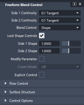

Freeform Blend の設定
Side 1 Continuity/Side 2 Continuity
次の中から選択します。
  • G0 Position (両側が G0 に設定されている場合、Crown Options が使用可能になり、Freeform Blend は Skin ツールと同じように機能します)
  • G1 Tangent
  • G2 Curvature
  • G3 Curvature
ブレンド サーフェスの V 次数は、サーフェスの CV が十分で、両側で必要な連続性が得られるように調整されます。たとえば、両側の G2 連続性には次数 5 が必要で、両側の G3 連続性には次数 7 が必要です。
Blend Control
ブレンドのシェイプをコントロールするための手法を選択します。

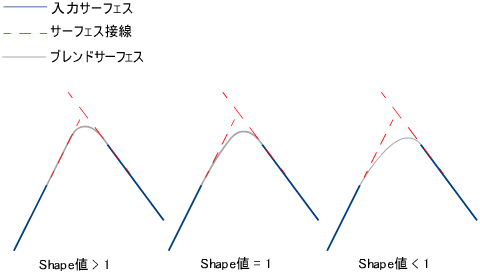

  • Form Factor: 両側の連続性が同じ場合に使用できます。値の範囲は 0.1 から 2.0 です。値を小さくすると、ブレンドの曲げが急になります。「Freeform Blend の共通パラメータ」を参照してください。
  • Shape: 選択した側の境界に対するブレンド サーフェスの「緩さ」または「堅さ」を制御できます。値が 1.0 より大きい場合、ブレンドは入力サーフェスのコーナーにより密接します。値が 1.0 より小さい場合、ブレンドは選択した側のエッジにより密接します。
Lock Shape Controls
このオプションをオンにすると、Side 1 ShapeとSide 2 Shapeの値は同じになります。

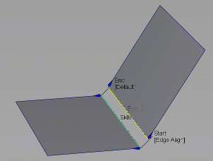

Modify Parameter
オンの場合は、Side 1 Parameter および Side 2 Parameter オプションを使用して、フリーフォーム ブレンドとサイド 1 またはサイド 2 のサーフェスの間のコンタクト ラインの位置を調整することができます。
キャンバス内マニピュレータまたはコントロール スライダを使用して、Side 1 Parameter と Side 2 Parameter の値を設定します。
