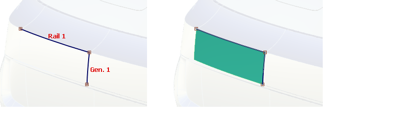

Rail
1 つまたは複数のレール カーブに沿って移動する生成カーブによってスイープされる領域を計算することにより、サーフェスを作成します。1 つの生成カーブ、または 2 つ以上の生成カーブのブレンドを使用することができます。

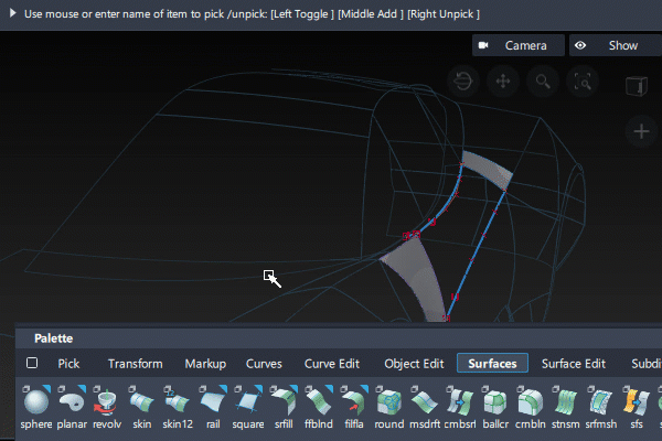

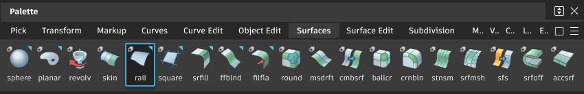

このツールには、Surfaces パレットからアクセスします。

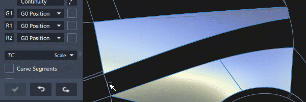

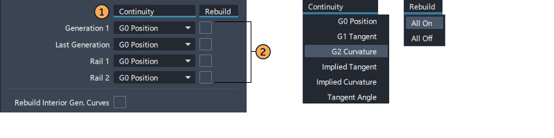

Continuity テーブルと Rebuild
Continuity テーブルは、各境界に 1 行ずつ表示されます。連続性と再構築の設定を選択するには、このオプションを使用します。
  • タイトルのポップアップ メニュー を使用して、4 つの境界すべての設定を調整します。
  • ポップアップ メニューと各境界のチェックボックス を使用して、個別に調整します。
Continuity
レール サーフェスの各境界と隣接するサーフェスの間の連続性を選択します。各連続性オプションの説明については、「Surface ツールの共通パラメータ」を参照してください。
注: 自由曲線が境界に使用されている場合、相対的な連続性を計算するサーフェスがないため、G0 Position、Implied Tangent、および Implied Curvature のみが表示されます。
Rebuild
再構築をオンまたはオフにした場合の影響は予測が難しいため、サーフェスのパラメータ配置が改善されるのではなく悪化する場合もあります。
ほとんどのユーザは、さまざまな組み合わせをすばやく試して、最良の結果を見つけることができます。入力境界を再構築するための最適な設定を見つけるためのガイドラインを次に示します。
  • 通常、適切にパラメータ設定されたナチュラル サーフェスやカーブの入力境界に対しては、Rebuild を使用しません。
  • トリム エッジに対して Rebuild On を使用してみてください。
  • 反対側のエッジのパラメータ設定が異なる場合は、Rebuild On を使用してみてください。
  • Rebuild On は、マルチノットまたは CV ウェイトを持つレール カーブに必要です。マルチノットまたは CV ウェイトを持つカーブの生成に推奨されます。

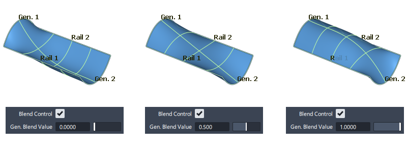

Blend Control (生成カーブが 2 つの場合のみ)
Blend Control は、レール サーフェスの形状に対する生成カーブの影響を変更します。
Blend Control を選択すると、Gen. Blend Value スライダが表示され、2 つの生成カーブ間のブレンドの中点(両方の生成カーブの影響が等しい点)をコントロールできます。
  • 既定値は 0.5 で、2 つのカーブが等しくブレンドされ、ブレンドの中間点はレールの中心点になります。
  • スライダを 1 に向けて移動すると、Gen 1 の形状がより強い影響を受けます。
  • スライダを 0 に向けて移動すると、Gen 2 の形状がより強い影響を受けます。
  • 値を 0.0 と 1.0 にした場合、最小値で 2 つのカーブをブレンドします。

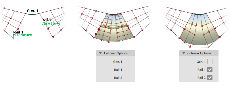

Colinear のオプション
隣接するサーフェスのハルと位置合わせする境界を選択します(G1 Tangent または G2 Curvature 連続性を使用する場合)。
CV/ハルのフローによって構築中のレール サーフェスが歪む可能性があるエッジでは Colinear を使用しないように注意してください。
ヒント: 別のレール サーフェスに移動する場合は、設定をオンのままにしないように注意してください。正しくない状況で Colinear オプションを選択すると、結果が不適切になる可能性があります。適切なトラブルシューティングとして、特にオンに設定していない限り、Colinear 設定がオフになっていることを常に確認します。

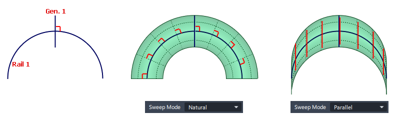

Sweep Mode
  • Natural: 生成カーブがレールに沿ってスイープするとき、レール カーブに対して同じ角度を維持してピボットします。
  • Parallel: 生成カーブがレールに沿ってスイープするとき、オリジナルの方向を維持します。

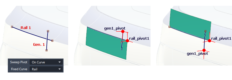

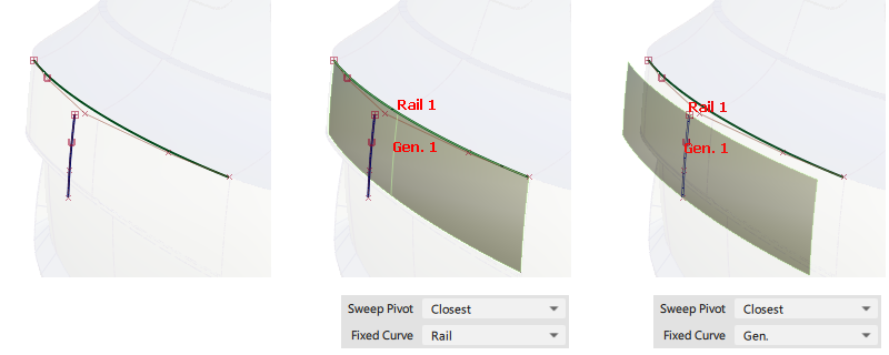

Sweep Pivot
Mono-Rail スイープの場合、生成される形状はスイープされるときにレール カーブと接する必要があります。
レール カーブと接するサーフェスの必要な開始位置に生成カーブを描画した場合、スイープ ピボットを考慮する必要はなく、Closest 設定で期待どおりの結果が得られます。
ただし、入力カーブの位置があいまいな場合は、2 つの「ピボット ポイント」を使用して配置を制御します。
  • 生成ピボット: 生成カーブ上のアタッチメント ポイント。
  • レール ピボット: レール カーブ上のアタッチメント ポイント。
注:これらのピボットは Transform Pivot とは関係なく、レール サーフェスがアクティブな場合にのみ表示されます。
ピボットを使用して、固定曲線上の指定したピボットにスナップする自由曲線上のポイントを指定します。
Sweep Pivot: Closest
スイープ ピボットは、入力カーブ上の最近接ポイントを見つけることで自動的に計算されます。ピボットは画面に表示されず、変更できません。
Sweep Pivot: On Curve
スイープ ピボットは入力カーブ上に表示され、1 つは生成カーブ上に、もう 1 つはレール カーブ上に表示されます。ロケータをドラッグすると、各カーブに沿って配置できます。ピボット ラベルは、ピボットを選択した後にのみ表示されます。
スイープ サーフェスを構築すると、Fixed Curve の設定に応じて生成カーブまたはレール カーブの形状を移動して 2 つのピボット ポイントが一致します。
Sweep Pivot: Off Curve
2 つのスイープ ピボットが表示されます。1 つは生成カーブのほぼ中央に、もう 1 つはレール カーブ上に表示されます。これらは空間内の任意の場所に自由に移動できます。ピボット ラベルは、ピボットを選択した後にのみ表示されます。
生成カーブのピボットは、レール サーフェスを選択する前に、入力シーケンス中(その後に Go ボタンを押す)に配置できます。
サーフェスが「ライブ状態」である間は、作成後に両方のピボットを移動できますが、予期しない結果になる可能性があります。その場合は、作成シーケンス中に生成ピボットを再構築して配置します。
Fixed Curve
このオプションは、カーブが接していない場合にどの入力曲線が自由曲線で、どの入力曲線が固定曲線かを決定します。
  • Gen: 生成カーブの位置が固定され、レール カーブの形状が移動します。
  • Rail: レール カーブの位置が固定され、生成カーブの形状が移動します。

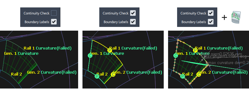

境界ラベルと連続性チェック
境界ラベルは既定でオンになっており、正方形のサーフェスがコンストラクション許容値内で連続性を確立しているかどうかがレポートされます。
Continuity Check は、Evaluation > Surface Continuity ツールと同じカラーとデカールを使用して、達成された連続性と失敗した連続性を表示します。
注: コーム値や最小/最大値を Rail 連続性チェックに表示するには、Evaluation > Surface Continuity を使用して必要な設定を適用します。これで、Rail は同じ設定を使用します。

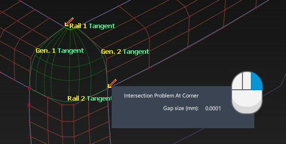

警告矢印
コーナーに矢印が表示されても、レール サーフェスが正常に構築されることはよくあります。矢印はエラーではなく単なる警告であり、情報目的でのみ表示されます。
矢印が表示されるのは、Rail (および Square) ツールが、選択した許容値よりも 10 倍厳しい内部 G0 許容値を一部の計算に使用するためです。このより厳しい値では、警告矢印によって許容差の問題が表示されます。
矢印を右マウス ボタンでクリックすると、境界間の偏差が表示されます。
