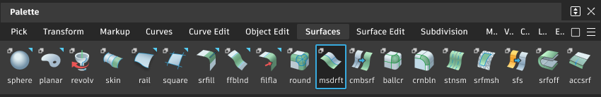

Surfaces Palette からこのツールにアクセスします。

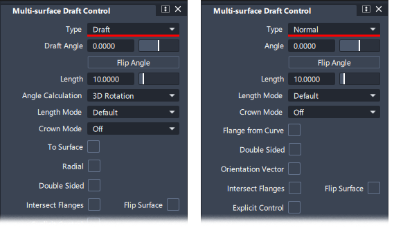

MS Draft の設定
Type
  • Draft: カーブまたはサーフェス カーブからサーフェスを作成します。サーフェスはすべてベクトル方向に押し出されます。ドラフト角度を追加すると、サーフェスの方向をベクトル方向から「外側」または「内側」に調整して金型から抽出したり、設計できます。
  • Normal: 基本のサーフェスの法線方向に押し出すサーフェス カーブからサーフェスを作成します。角度の値を追加して、法線方向から「外側」または「内側」にサーフェスの方向を調整します。
Draft Angle/Angle + Flip Angle
Angle の値が 0 (ゼロ)の場合、サーフェスは Draft または Normal の方向に従います。
角度の値を追加すると、サーフェスの方向がすべての方向に均等に変更されます。Flip Angle ボタンを使用して、正と負の角度を切り替えます(これは、「-」を使用して数値エントリを手動で変更するのと同じ効果があります)。

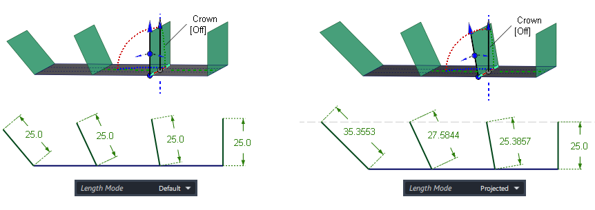

Length Mode
フランジの Length が表す距離を定義します。

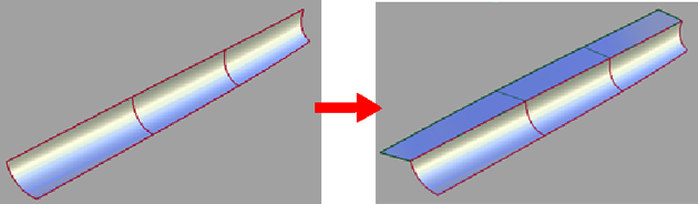

  • Default: フランジは指定した Length 値に合わせて作成されます。
  • Projected: Length の値を使用して、入力カーブからのオフセット距離が計算され、その距離に合わせてフランジが作成されます。ドラフト角度が 0 (ゼロ)の場合、既定値と投影値は同じになります。角度を適用すると、フランジの実際の長さは Length に指定した値とは異なる長さになります。

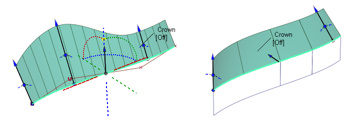

ビューポート マニピュレータ
次の設定は、マニピュレータを使用してインタラクティブに変更できます。

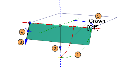

png がない
  1. Draft vector direction: (Type: Draft のみ)標準ベクトル マニピュレータ(詳細については、「サーフェス ツールの共通パラメータ」を参照)
  2. Flip surface: 矢印の先端をクリックして、サーフェスを反転します。
  3. Length: フランジの矢印をクリックしてドラッグし、インタラクティブに調整します。クリックしてハイライト表示し、数値入力のプロンプト ラインに値を入力します。
  4. Angle: 円をクリックしてドラッグし、インタラクティブに調整します。クリックしてハイライト表示し、数値入力のプロンプト ラインに値を入力します。
  5. Crown Mode と Value: 「サーフェス ツールの共通パラメータ」を参照してください。

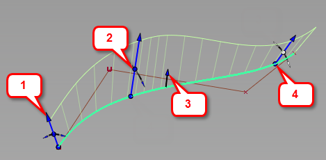

可変角度または長さの値にマニピュレータを追加する
接線の切れ目がない入力セットを Shift を押しながらクリックすると、マニピュレータを追加できます。追加したマニピュレータを使用して、可変角度や長さを指定した MS Draft サーフェスを作成できます。
追加のマニピュレータを使用するには:
  • 入力カーブを Shift クリックし、マニピュレータを追加します。
  • マニピュレータの底面にあるドットをドラッグして、カーブに沿ってマニピュレータを移動させます。
  • マニピュレータを[Shift]キーを押しながらクリックして削除します。
  • 各矢印や円をクリックしてハイライト表示し、プロンプト ラインに数値を入力することができます。
  • 「サーフェスの反転」矢印を使用すると、すべてのマニピュレータを反転できます。

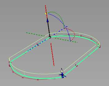

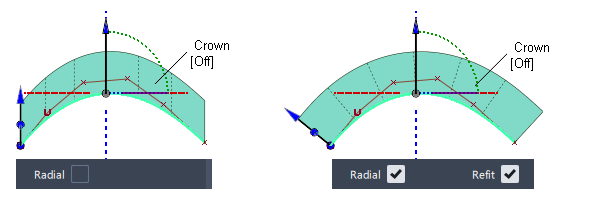

Radial
Radial を選択すると、ドラフトの向きが放射状になります。
注: サーフェスの方向は変更されず、エッジにのみ影響し、CV レイアウトが調整されます。
Refit
Radial オプションを選択すると、元のドラフト サーフェスのバリエーションが作成されます。ただし、ラジアル サーフェスはドラフト ベクトルの方向に従わないため、ラジアル ドラフト サーフェスによってはドラフト要件を満たさないことがあります。(Surface Evaluation ダイアグノスティック シェーダのドラフト角度チェックに失敗します。既定の非ラジアル ドラフト サーフェスとラジアル ドラフト サーフェス間の角度が大きいほど、ドラフト チェックに失敗する可能性が大きくなります。)
ドラフト要件を満たすラジアル ドラフト サーフェスを作成するために、Refit オプションはラジアル方向に引き続き従いながら、ラジアル サーフェスを元のドラフト サーフェスに再フィットさせようとします。これにより、ラジアル ドラフト サーフェスのドラフト サーフェスの長さ(V)方向の次数が 2 に変更され、既定の非ラジアル ドラフト サーフェスに合わせてラジアル ドラフト エッジの CV の上部行が位置合わせされて、クラウンが作成されます。作成されたラジアル サーフェスは元のサーフェスに近づくため、Surface Evaluation ダイアグノスティック シェーダのチェック結果がさらに良好になります。
注: この方法で成功する場合と、成功しない場合があります。

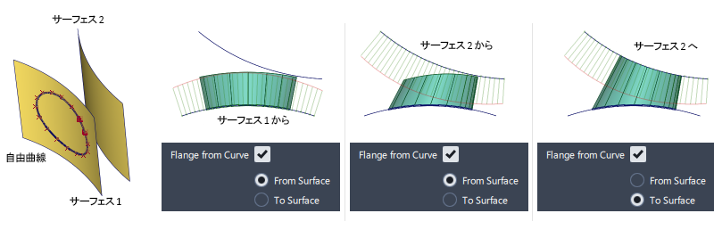

Flange from Curve
既定の設定はオフです。この場合、Normal タイプに選択できるのはサーフェス エッジ、アイソパラム、カーブオンサーフェスのみで、方向は選択したタイプが属するサーフェスから取得されます。
Flange from Curve を選択すると、自由曲線を使用することができ、法線の方向は次のいずれかのオプションでサーフェスを選択することで決定されます。
  • From Surface: フランジの方向は、選択したサーフェスのサーフェス法線から取得され、長さは Length の値で指定されます。
  • To surface: フランジの長さと方向は、選択したサーフェスのサーフェス法線から取得されます(Control ウィンドウの Length の値は無効になります)。
入力カーブを選択すると、法線の方向に使用するサーフェスを選択するようプロンプトが表示されます。

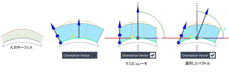

Orientation Vector
方向ベクトルにより、フランジ サーフェスのエッジを調整できます。マニピュレータを使用して方向を選択するか、シーン内のベクトルを選択します。
注: サーフェスの方向は変更されず、エッジのみが調整されます。

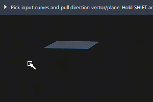

  1. [Shift]キーを押しながら Multi-Surface Draft ツールのアイコン を選択します。
  2. Control ウィンドウで、TypeDraft に設定し、Draft Vector Options から牽引方向を選択します。
  3. Pick Mask セクションで Curve 以外のすべてをオフにして、自由カーブだけを入力として選択できるようにします。
  4. すべてのカーブをボックス選択します。カーブは disjoint(非接触)、G0 (連続位置)、または G1 (接線連続)とすることができます。必要に応じてカーブを個別に選択することもできます。
    Multi-Surface Draft マニピュレータが表示されます。
  5. Build ボタンをクリックします。
    ドラフト サーフェスが構築されます。

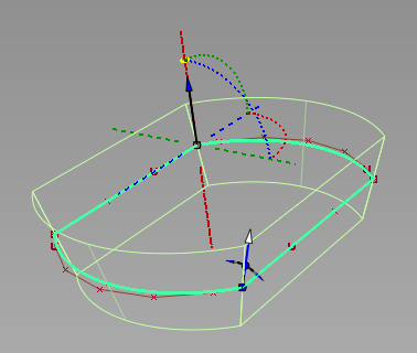

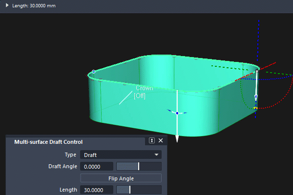

    高さが 30 でドラフト角度が 15 の両面ドラフト サーフェス。

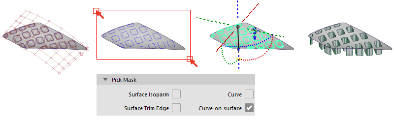

既存のサーフェスのカーブからフランジ サーフェスを作成する
サーフェス カーブのセットから、抜き方向に沿って、またはオリジナル サーフェスに相対的な角度で、1 つまたは複数のサーフェスを作成します。
  1. Multi-Surface Draft ツール をダブルクリックします。
  2. コントロール ウィンドウで、次のように操作します。
    • Type を、フランジのようなサーフェスを作成する場合はNormal に、ドラフト サーフェスを作成する場合は Draft に設定
    • Pick Mask セクションで、入力として選択するカーブの種類を有効にします(Surface Isoparm、Surface Trim Edge、または Curve-on-surface)。

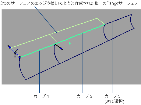

    • 単一の Flange サーフェスまたは Draft サーフェスを作成する場合は、Surface Type を Single surface に設定します。
    • Auto Update をオンにします。
  3. すべてのカーブをクリックするか、ボックス選択します。カーブは、不連続(非接触)または連続にすることができます。
    カーブが追加されるたびにそのカーブが強調表示され、Flange サーフェスが作成されます。サーフェス カーブが複数選択されていたとしても、単一の Flange サーフェスしか作成されません。
    注: (複数のマニピュレータを使用して)可変高または可変角度のフランジ サーフェスまたはドラフト サーフェスを作成できるのは、G1 (以上)の入力カーブのみです。
  4. Type を Draft に設定した場合、プル ベクトルを選択してサーフェスの最初の方向を指定する必要もあります(Draft Vector Options または Construction Vector を使用してベクトル オブジェクトを作成)。
  5. マニピュレータを使用して、Flange/Draft サーフェスの長さや角度を調整します(下記を参照)。

  4. 入力カーブを Shift クリックし、マニピュレータを追加します。マニピュレータの底面にあるドットをドラッグして、カーブに沿ってマニピュレータを移動させます。マニピュレータを Shift でクリックして削除します。

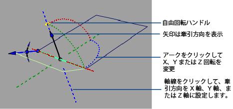

マニピュレータを使用して索引方向を設定する
  • 軸線をクリックして牽引方向を設定します。
  • 索引方向の矢印をクリックして、その方向を反転させます。
  • アークの 1 つをクリックして、次にマウスを左右にドラッグして牽引方向を変更します。
  • 自由回転ハンドルをクリックしてあらゆる方向に自由に回転させます。
  • 既存の基準ベクトルをクリックし、これにマニピュレータを位置合わせします。
