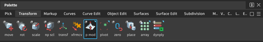

このツールには、Transform ツール パレットからアクセスします。

Proportional Mod ツールのワークフロー
[Shift]キーを押しながら Proportional Mod ツールを選択します。
