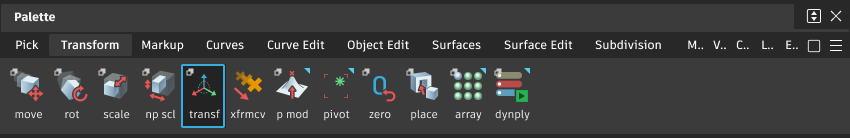

Universal Transform ツール マニピュレータを表示します。このマニピュレータを使用して、CV などの選択したオブジェクトまたはオブジェクト コンポーネントを移動、スケーリング、回転することができます。
このツールには、Transform ツール パレットからアクセスします。

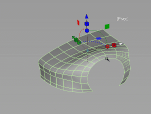

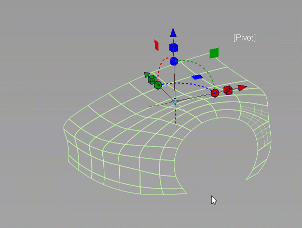

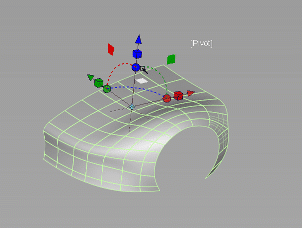

オブジェクトの変換
選択したオブジェクトを X、Y、Z 軸に沿って移動する
軸に沿ってオブジェクトを移動するには、矢印をドラッグします。
選択したオブジェクトを X、Y、Z 平面方向に移動する
オブジェクトを平面方向に移動するには、マニピュレータの正方形をドラッグします。
選択したオブジェクトをスケーリングする
軸に沿ってオブジェクトをスケーリングするには、立方体をドラッグします。オブジェクトを均一にスケーリングするには、立方体をクリックし、マニピュレータの中心にある立方体をドラッグします。
選択したオブジェクトを回転する
軸を中心にオブジェクトを回転するには、球体または円弧をドラッグします。
選択したオブジェクトを反転する
X、Y、または Z 軸に沿ってオブジェクトを 180 度反転するには、対応するまっすぐな点線をクリックします。

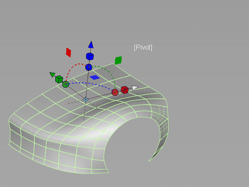

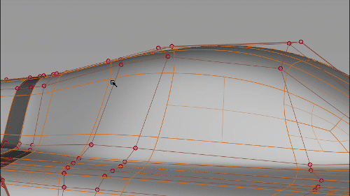

オブジェクトの CV、エッジ、またはフェースを変換する
現在のオブジェクトのピボット ポイントに基づいて、または選択した面の軸方向に沿ってコンポーネントを変換するには、Universal Transform ツールを使用します。
オブジェクトのピボット ポイントに基づいてコンポーネントを変換する
  1. Pick ツールを使用して、変換するオブジェクト コンポーネントを選択します。たとえば、Pick ツール パレットから Pick CV ツール を選択します。
  2. 次のいずれかを実行して、Transform ツールをピボット モードに設定します。
    • マニピュレータのラベルをクリックして、Pivot を表示します。
    • Universal Transform Options ウィンドウで Pivot をオンにします。
    これで、ツールが Pivot モードに設定されました。
  3. マニピュレータ ハンドルを使用して、選択したコンポーネントを移動、回転、スケールします。

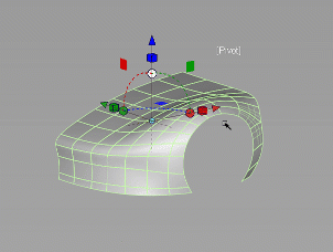

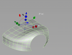

  2. 次のいずれかを実行して、Transform ツールをグローバル モードに設定します。
    • マニピュレータのラベルをクリックして、Global を表示します。
    • Universal Transform Options ウィンドウで Global をオンにします。
    これで、ツールが Global モードに設定されました。
  3. マニピュレータの配置や方向の変更を行うには、スペースバーを押すか、キャンバス内の Adjust Manipulator ボタンをクリックしてから、オブジェクトの面をクリックします。
    これで、変換マニピュレータは、選択した面の軸の方向を向くようになりました。
  4. スペースバーを押すか、キャンバス内の Transform ボタンをクリックします。
  5. マニピュレータ ハンドルを使用して、選択したコンポーネントを移動、回転、スケールします。
