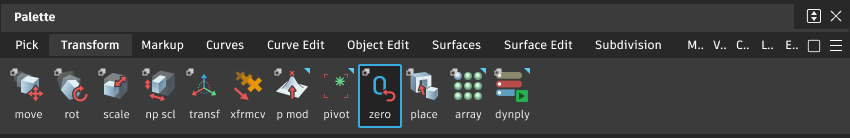

このツールには、Transform ツール パレットからアクセスします。
