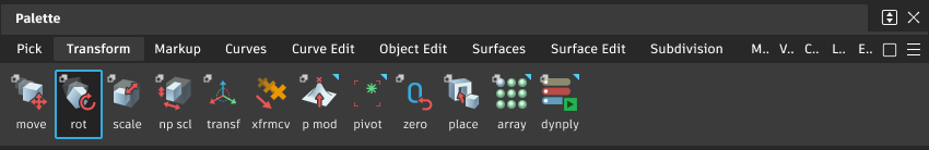

このツールには、Transform パレットからアクセスします。

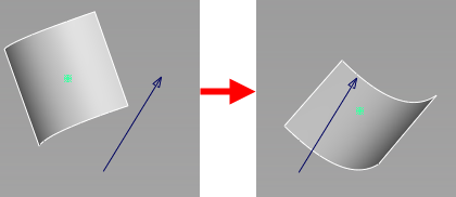

Vector
ベクトルの開始点をビューでクリックする、プロンプトラインに開始位置を入力する、またはマニピュレータを調整してベクトルを配置して Accept をクリックするという方法でベクトルを作成し、このベクトルを中心にオブジェクトを回転させます。

ベクトルを中心に回転させる
  1. ツールを選択します。
  2. ベクトルの開始点をビューでクリックするか、プロンプトラインに開始位置を入力してベクトルを作成します。
  3. マニピュレータを調整してベクトルを配置し、Accept をクリックします。
  4. プロンプトラインで、スイープ角度を入力します。
