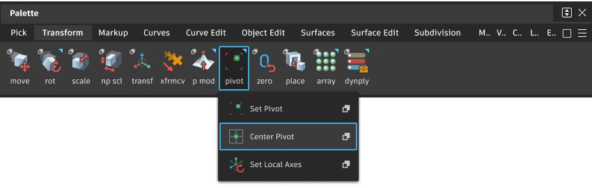

Center Pivot
選択したオブジェクトの中心に自動的にピボット ポイントを配置します。
このツールには、Transform ツール パレットからアクセスします。

Center Pivot のワークフロー
ピボットをオブジェクトの重心に設定する:
  1. オブジェクトを選択します。
  2. Center Pivot ツールを選択します。
