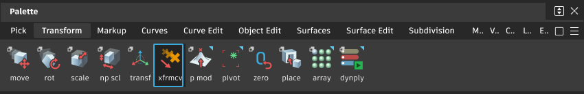

このツールには、Transform ツール パレットからアクセスします。

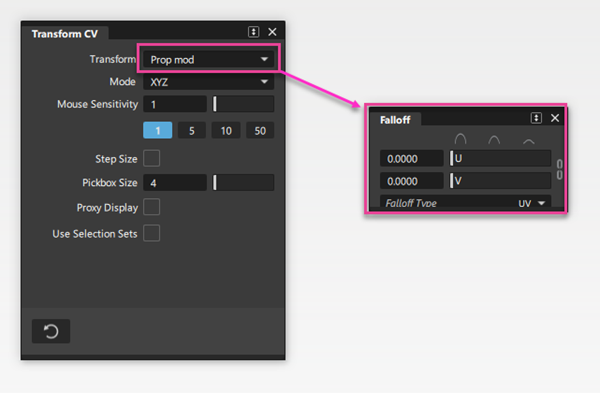

Transform CV の設定

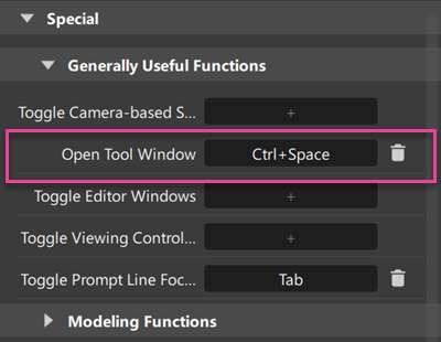

ヒント: Alias 2025.1 Update 以降では、ホットキーとして[Ctrl]+[Spacebar]を割り当てて、Transform CV オプション ウィンドウを開くことができます。この操作を行うには、Hotkey Editor (Preferences > Hotkeys/Menus Editor)を開き、Special > Generally Useful Functions > Open Tool Window の順に選択します。
Transform
選択した CV およびハルに適用する変換の種類を選択します。
  • Move: このツールを使用すると、現在のビューの平面内で、または X、Y、Z のいずれかの方向に、指定したベクトルまたは基準平面に沿って、カーブまたはサーフェスを基準に CV を移動できます。
  • Rotate: このツールは同じ名前の変換ツールと同じように動作し、オブジェクトの回転ピボット ポイントを軸にして CV を回転します。
  • Scale: このツールは同じ名前の変換ツールと同じように動作し、オブジェクトのスケーリング ピボット ポイントを基準にして、CV を 3 軸すべての方向に均等にスケーリングします。
  • Non-p scale: このツールは同じ名前の変換ツールと同じように動作し、オブジェクトのスケーリング ピボット ポイントを基準にして、CV を軸ごとに異なる大きさでスケーリングします。
  • Pivot: このツールは同じ名前の変換ツールと同じように動作し、オブジェクトのピボット ポイントを配置します。Set Pivot のオプションを使用して、移動するピボット(回転、スケーリング、両方)を決定します。
  • Prop mod: このツールは Proportional mod ツールと同じように動作しますが、インタフェースはいっそうわかりやすく、フォールオフの値を簡単に試すことができます。Transform を Prop mod に設定すると、Falloff ウィンドウが表示され、U 方向と V 方向のフォールオフ値を設定できます。

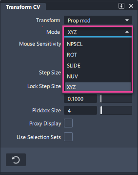

Transform が Move または Prop mod に設定されている場合は、追加の Mode オプションを使用できます。
  • XYZ: ワールド座標 X、Y、Z に沿って CV を移動します。マウス ボタンの操作は Transform > Move (または Transform > Modify > Proportional mod)ツールと同じです。
  • VIEW: (Move にのみ適用)現在のビューの平面内で CV を移動します。
    • = ビューの方向によって定義される現在の平面内での拘束されない移動。
    • = 画面の水平軸に拘束された移動。
    • = 画面の垂直軸に拘束された移動。
  • PARA: (Move にのみ適用)ベクトルまたはハル ラインにスナップすることなく、これらと並行に CV を移動します。
  • PROJ: (Move にのみ適用) CV をハル ライン(ベクトル)の方向に移動するか、移動を参照プレーンにコンストレインします。
  • SLIDE: CV をそれぞれのハルに沿って移動します。Prop mod の場合、矢印はプライマリ CV の周囲にのみ表示されます。
  • NUV: CV を法線に沿って、またはサーフェスの U 方向もしくは V 方向に、それぞれマウスの左ボタン、中ボタン、右ボタンを使用して移動します。
  • ROT: (Prop mode にのみ適用) 中心「マスター」 CV に対する距離を基準にして CV を回転します。
  • NPSCL: (Prop mode にのみ適用) 中心「マスター」 CV に対する距離を基準にして CV を比例的にではなくスケーリングします。

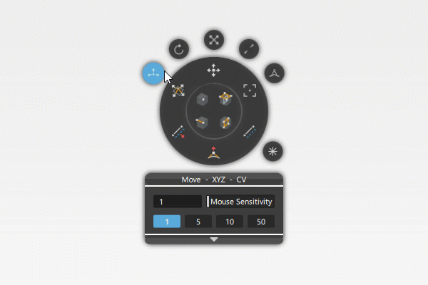

Transform CV Puck を使用する
Transform CV ツールが選択されているときは、スペース バーを押している間、カーソルの下にキャンバス内インタフェースが表示されます。
水平のリボンで変換ツールを選択すると、選択したツールに適用される異なるモードがホイールに表示されます。中心スポットは CV とハルに 2 分されます。チェック ボックス オプションは横に表示されます。スライダとボタンは下にあります。アイコンの上にカーソルを移動すると、機能の説明が表示されます。
Transform CV Puck のインタフェースを使用する方法
  1. ツールを選択します。
  2. スペース バーを押したままにします。
Puck インタフェースが表示されます。
  1. リボンのツールをクリックして選択します。
  2. モード(ホイールに表示される場合)をクリックして選択します。
  3. 操作するものに応じて、CV またはハルのアイコンをクリックします。
  4. スペース バーを放します。
Puck インタフェースが表示されなくなります。
  1. CV またはハルを選択してドラッグします。CV が表示されない場合は、カーブまたはサーフェスをクリックすると表示されます。
    注: 変換する CV が選択セットの一部である場合は、Use Sel Sets をオンにします。
  2. ピック ボックスのサイズまたはマウスの感度を調整するには、スペース バーを押してホットスポット インタフェースを表示し、スライダを調整します。

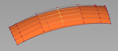

任意のベクトルに沿って、または平行に CV を移動する
  1. [Shift]キーを押しながら Transform CV ツールを選択します。
  2. Transform CV ウィンドウで、次のように操作します。
    • Transform リストから Move を選択します。
    • Mode リストから PROJ を選択し、ベクトルにスナップして、それに沿って移動します。または、PARA を選択し、ベクトルにスナップせずに平行に移動します。
  3. 移動する 1 つまたは複数の CV を選択します。さらに CV を選択するには、Shift キーを押しながら追加の CV をクリックします。
  4. ハル ライン、基準ベクトル、参照プレーン上でマウスのボタンをクリックし、ドラッグして CV の移動をコンストレインします。

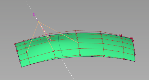

    PROJ モードを使用してベクトルに沿って CV を移動する

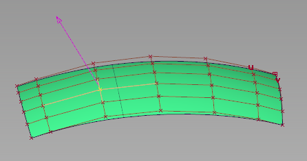

カーブやサーフェスに対して相対的に CV を移動する
    • Mode リストから NUV を選択します。
  3. 移動する複数の CV を選択します。さらに CV を選択するには、Shift キーを押しながら追加の CV をクリックします。
  4. マウスのボタンをドラッグして CV を移動します。
    • をドラッグし、法線に沿って移動します。
    • をドラッグし、U 方向に沿って移動します。
    • をドラッグし、サーフェスの V 方向に沿って移動します。

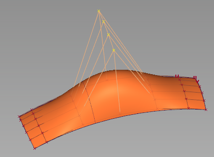

    4 つの CV をサーフェス法線に沿って移動
注: Transform パレットの Move CV Normal ツールも同じように動作します。

複数の CV をマスタ CV に合わせて変換する
クリックするプライマリ CV からの距離に相対する変換量で、一度に複数の CV を移動(スペース内、またはジオメトリを基準)、スケーリング、回転する方法を説明します。
  2. Transform CV ウィンドウで、Transform リストから Prop Mod を選択します。
  3. Mode リストからモードを選択します。
  4. プライマリ CV を選択します。他のすべての CV が、この CV を基準にして移動します。
    注: CV が表示されていない場合は、オブジェクトをクリックすると、自動的に表示されます。

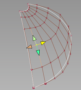

    緑のジャッキ ロケータが CV に表示され、その周囲に 8 個の青い矢印が表示されます。
  5. 次のいずれかの方法で、変換する CV の範囲を選択します。
    • 青い矢印をクリックして、CV の行を選択/選択解除します。
    • 行を追加して選択/選択解除するには、Shift キーを押しながら CV (またはボックス選択)をクリックします
    各方向で選択されている CV の行の数が、数値ラベルで示されます。CV を選択および選択解除すると、「四角形」の選択範囲が常に維持されます。
  6. Falloff ウィンドウで、U および V 方向のフォールオフの値を調整します。既定ではスライダーは連動します。スライダーを切り離すには、チェーン リンク アイコンをクリックします
  7. CV をドラッグして変換します。マウス ボタンは Move 変換と同じように動作します。
    CV を回転またはスケーリングする前にピボットを移動する必要がある場合は、Transform を Pivot に設定します。Transform Local Set Pivot のオプションは、移動(回転、スケーリング、またはその両方)するピボットを決定するために使用します。
  8. フォールオフ値、モード、CV の範囲、またはプライマリ CV 自体を変更します。他のパラメータは維持されます。Transform オプションを変更し、設定を失うことなく Prop Mod に戻ることもできます。
    注: 他のすべての Transform CV アプリケーションと同様に、Mouse Sensitivity および Step Size をこの Prop Mod ツールでも使用できます。
注: 画面上でのマウスの移動を減らすために、Puck インタフェースを使用してオプションを切り替えることもできます。このインタフェースを表示するには、Transform CV ツールを選択した状態でスペース バーを押します。

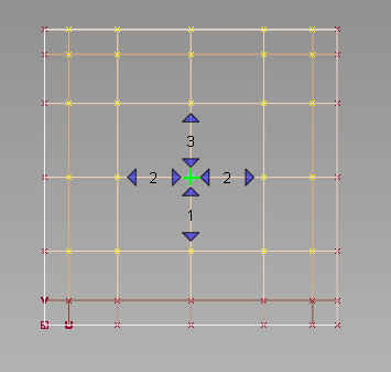

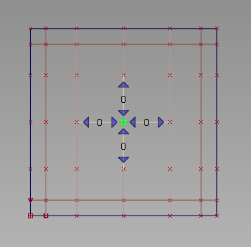

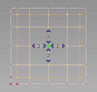

選択範囲を指定する
最初に、プライマリ CV をクリックして選択する必要があります。プライマリ CV は、フォールオフを計算して CV の範囲に適用する元になる点を定義します。緑色のジャッキ ロケータによって示されます。
Prop Mod ツールを呼び出したときに選択されている CV が 1 つだけの場合、それがプライマリ CV になります。
注: CV がオブジェクト上に表示されていない場合、最初にオブジェクトをクリックするとハルと CV が有効になります。
プライマリ CV の周囲には小さな青い矢印が表示されます。これを使用すると、CV の行を追加して選択/選択解除し、Prop Mod によって影響を受ける範囲を定義できます。
  • 外向きの矢印をクリックすると、指定した方向の範囲に CV が追加されます。
  • 内向きの矢印をクリックすると、指定した方向の範囲から CV が削除されます。
マウス ボタンを押し続けると、CV の行が続けて選択範囲に追加、または選択範囲から削除されます。クリックして放した場合は、一度に 1 行ずつ追加または削除されます。

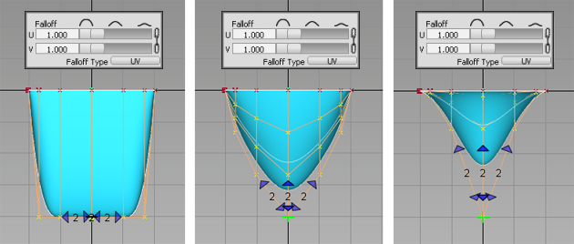

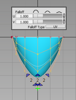

フォールオフの値を調整する
Prop Mod ツールを選択するとすぐに、フォールオフ ウィンドウが表示されます。
Proportional ツールと同じように、範囲ベースの変更を使用します。Falloff Type を UV に設定すると、フォールオフはプライマリ CV から CV 数をカウントして計算されます。プライマリ CV と定義した領域の境界との間の CV の数が大きくなるほど、各 CV の変換の効果が少なくなります。Falloff Type を Dist に設定すると、フォールオフはプライマリ CV からの距離に基づいて計算されます。
既定では、U および V フォールオフ スライダは連動して動きます。2 つのスライダを切り離すには、ウィンドウの右側にあるチェーン リンクアイコンをクリックします。値 0.0 は、すべての CV が同じ大きさだけ動くことを意味します。値 1.0 (既定値)は、リニア フォールオフに対応します。フォールオフの値が大きいほど、周辺の CV に対するプライマリ CV の動作の影響は小さくなります。
フォールオフの値を変更すると、最新の Prop Mod 変換が新しいフォールオフの値に自動的に更新されます。
スライダの設定は、ツールの適用の間で維持されます。
Prop Mod の矢印は、数値ボックスよりも優先されます。

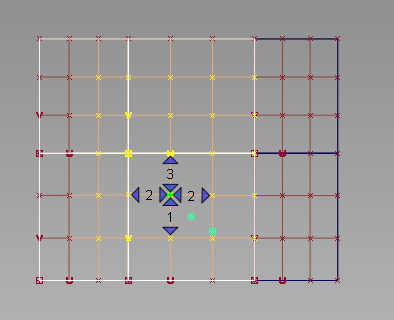

複数のサーフェスに比例モードを適用する

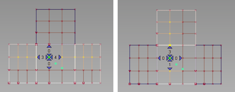

ある条件の下では、プライマリ CV を含むサーフェスに隣接するサーフェス上の CV を選択して、複数のサーフェスに変更を適用できます。
  • サーフェスは、全長にわたってエッジを共有する必要があります。
  • 隣接する CV は、(G0 連続性許容値の範囲内で)一致している必要があります。
下の図 A では、隣接する一方向のサーフェスについてのみ、CV を選択できます。
図 B ではサーフェスが四角形のグリッドを形成しているため、隣接する両方向のサーフェスを選択できます。
図 A: 4 つの隣接するサーフェス。
図 B: 四角形のグリッドを形成する 6 つの隣接するサーフェス。
