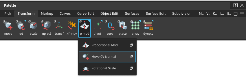

Move CV Normal
CV を法線(垂直)方向または接線方向に移動することで、サーフェスやトリム サーフェスを変形させます。
このツールには、Transform ツール パレットからアクセスします。
Move CV Normal のオプション
Mouse sensitivity
選択した CV を移動するためにマウスを移動する距離を制御します。精細な作業を実行する場合はマウスの感度を上げます。CV をすばやく移動するには、マウスの感度を下げます。
